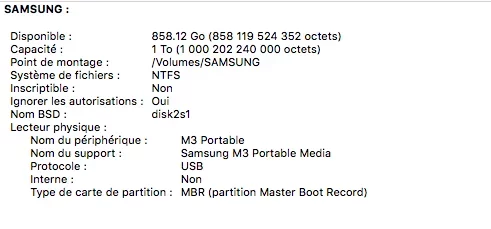

Je suis novice dans ce forum et je viens de m'inscrire, car moi aussi j'ai à peu près le même problème depuis ma mise à jour de El capitan, j'ai mon disque dur externe Samsung qui apparaît sur mon Dock, je peux le consulter mais je ne peux rien transférer dessus. Du coup, tous mes plans de projets d'architecture, impossible de les sauvegarder sur ce disque dur. Bref, j'ai peur de racheter pour rien un autre disque dur externe qui va peut être non plus pas fonctionner. Surtout que c'est toujours un budget ( je viens de finir mes études ) .Avez-vous une solution pour que cela refonctionne ? (je suis pas une grande connaisseuse de mac même si j'ai toujours eu ça comme ordi). Je vous remercie :-)

Avant ElCapitan, si ce disque etait inscriptible, c'est que vous aviez installé un utilitaire tel que Paragon NTFS (ou équivalent) car par defaut MacOS X sait lire ce format de fichiers (format propriétaire de Microsoft) mais pas écrire dans ce format.
Il faut vous remémorer quel utilitaire avait été installé et aller sur le site de l'éditeur pour y télécharger la mise à jour pour le rendre compatible avec ElCapitan.
Ca vous permettra de retrouver la capacité à écrire sur ce disque.

Une autre option, comme ce disque n'est pas très chargé (140 Go occupés environ), et si il y a suffisamment de place sur le disque interne du Mac, serait de tout copier du disque externe vers le disque interne, puis reformatter le disque externe dans un format que MacOS X sait nativement lire et écrire.
Dans ce cas choisir dans Utilitaire Disque de le formater soit au format exFAT si le disque doit parfois être branché sur un PC-Windows, soit au format Apple Étendu, format par defaut des disque Mac.
Ensuite repasser tous les fichiers qui avaient été stockés temporairement sur le disque interne vers le disque externe reformatté.

OUI pour comprendre avec la vidéo mais pour résoudre ton problème sans rien effacer et donc la perte entière de tes données il faut retrouver cet utilitaire qui est externe à l'OS d'Apple pour les écritures, Tuxera NTFS for Mac ou Paragon NTFS for mac, un des deux doit se trouver sur ton Mac comme l'a dit r e m y
Ok je vais faire ça alors :-)
