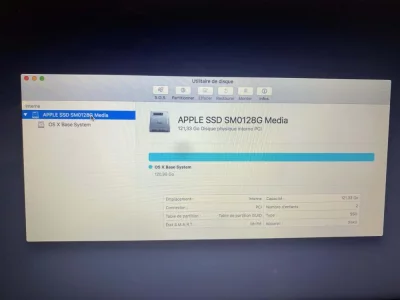

comment mettre des photos en ligne ?

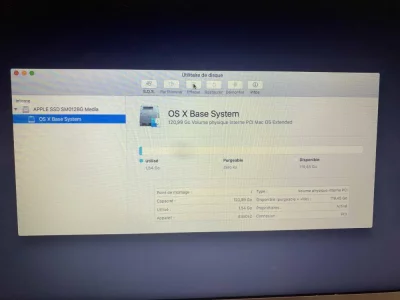

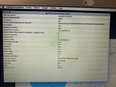

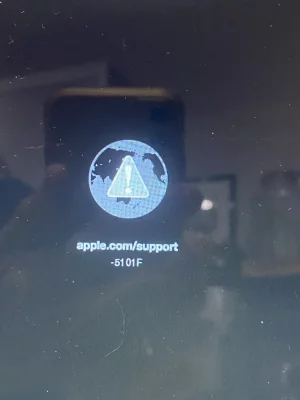

apres un redemarage en appuyant sur les touches cmd alt R, j'ai une erreur en cours de demarage.
la 1ere photo montre que tu as restauré le disque interne avec macOS X Base System. Donc c'est impossible de réinitialiser le disque avec ce sytème de secours sur le disque interne. Il faut te procurer ou faire une clé amorçable pour installer MacOS Hight Sierra.
Pour la procédure suivre le lien de ma réponse #2.
je choisi le choix de reinstaller et le dd apparait mais il est indique disque dur verrouille
Ben oui ! tu ne peux pas initialiser le disque que tu utilises. On ne scie pas la branche sur laquelle on est assis.

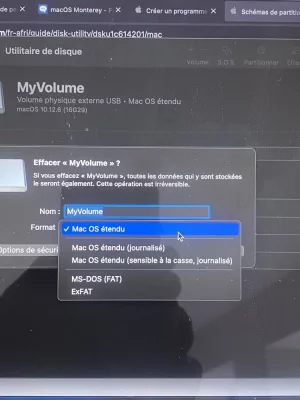

je ne comprend pas le schéma de table de partition GUID ?
Donc je reformâtes ma clé avec mon autre MacBook et j’ai le choix entre plusieurs choix
Mais je ne trouve pas schéma de partition guid
dans utilitaire de disque, utilises le menu pour afficher TOUS les volumes. choisis bien la racine de ta clé USB.

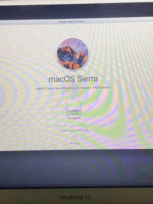

J’ai réussi a formater ma clé et j’ai redémarrer l’ordinateur, je choisis l’installer macOS Sierra et il me demande de sélectionner le disque dur sur lequel je souhaite installer macOS, le disque dur interne est toujours verrouillé et ma clé que j’ai nommé MyVolume est en surbrillance
Je ne peux installer macOS que sur ma clé.
Comment que ça se passe après ?
Maintenant, il y a une fenêtre pour me dire que je dois m’orienter sur la page d’achat

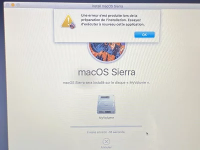

Donc j’avance, j’arrive à installer macOS sur le disque interne du Mac, par contre à 16 secondes de la fin j’ai un message d’erreur
Photo ci jointe
J’ai essayé à plusieurs reprises de réinstaller mais même message

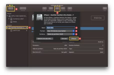

Et pour cause, il faut sélectionner la racine du disque dur ou de la clé USB. En suivant ceci dans l'ordre...
0) un clic sur Présentation et tu sélectionnes Afficher tous les appareils
1) que ce soit un disque dur interne, externe ou une clé USB, tu sélectionnes la racine et jamais ce qui est en-dessous
2) un clic sur Effacer affichera les options suivantes
3) tu donnes un nom simple, pour l'exemple c'est Sans titre, pour une clé USB ce sera impérativement MyVolume
4) tu sélectionnes Mac OS étendu (journalisé)
5) tu sélectionnes impérativement Table de partition GUID
6) un clic sur sur Effacer, ça ne dure pas très longtemps
