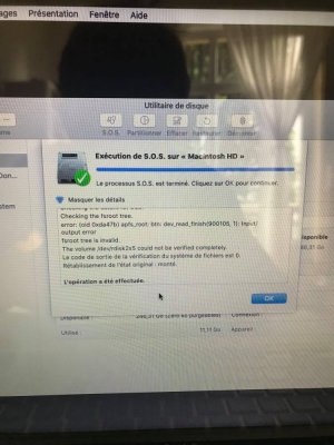

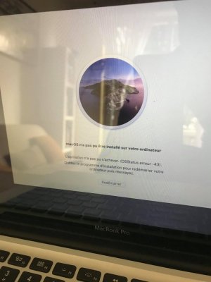

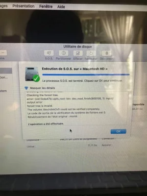

Après avoir réglé un problème de barrette mémoire (une des deux ne s'emboitait pas bien) j'ai eu un problème soudain, mon MPB ne s'allumait plus correctement et l'écran s'allumait en blanc. J'ai donc sorti le disque dur de l'ordinateur pour le lire en externe sur mon autre MPB … Il n'est pas vide mais je ne peux plus accéder à rien du tout dessus… J'ai donc décidé de le remettre dans le MBP et de le réparer avec l'utilitaire de disque en mode "recovery", cela ne semble rien régler. J'ai aussi tenté de réinstaller l'OS mais je reçois un message d'erreur lors de l'installation (photos ci-jointes).

A priori, tu testes avec un disque classique, mais sur ta 1ère photo c'est Catalina.
Catalina sur un disque dur non SSD c'est presque impossible à utiliser, alors avec une nappe un peu fatiguée, laisse tomber…
Perso, j'achèterais une nappe (30 balles chez MacWay) pour voir ce que ça donne…
Au fait, si ton autre ordi est sur un OS inférieur à Mojave, tu ne pourras rien lire sur un disque formaté en APFS, ceci explique peut être cela…

Sur ma 1ere photo il s'agit de l'impossibilité de réinstaller Catalina sur mon disque dur défectueux. J'ai mis un autre disque dur à l'intérieur de mon PC pour voir si la nappe n'était pas abimée et j'ai réussi à installer Maverick dessus. Donc aucun problème de nappe je pense ?
