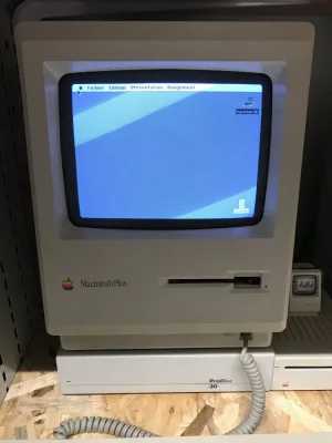

Sur le disque dur externe de mon Macintosh Plus, j’ai eu un soucis aussi comme ça, le disque dur ne démarrait plus.
J’ai démonté le capot du boîtier et avec le manche du tournevis, j’ai donné des petits coups sur le disque dur et maintenant il fonctionne sans soucis de nouveau.962C160D-24AC-42E2-A106-4BE9FF53CC95.webp
J’ai démonté le capot du boîtier et avec le manche du tournevis, j’ai donné des petits coups sur le disque dur et maintenant il fonctionne sans soucis de nouveau.Voir la pièce jointe 205861
Ahhh, la bonne vieille méthode rustique, la petite tape et tout repart de nouveau!
