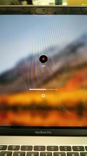

Petit problème du jour : impossible d'ouvrir ma session.
J'ai un MacBook Pro 13" 2016 256G. L'allumage se passe sans problème, j'arrive bien sûr la page d'ouverture de session.
Je rentre mon mot de passe, la barre commence à se charger. Mais elle se bloque au milieu, un loader apparaît en dessous, et plus rien ne se passe.
J'ai essayé de démarrer en mode sans ecéch, rien ne change sauf que le loader ne s'affiche pas, le loader se rempli, mais j'arrive sur une page noir avec un loader blanc en bas puis plus rien...
J'ai fait un test SOS sur la partition avec l'OS, rien d'anormal. J'ai aussi vérifié le système des fichiers, rien d'anormal non plus.
Je ne sais plus quoi faire.
