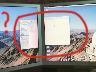

Bonjour à tous, je possède un mac pro avec une carte graphique ATI Radeon HD 5770 - 1024 Mo, et 2 écrans Apple Display Cinéma 23 pouces (je précise que les 2 écrans sont absoluments identiques). Un écran branché sur le port DVI et un autre sur un des 2 ports mini display. Le souci c'est que quand je passe une fenêtre du Finder ou d'une autre application d'un écran à l'autre, j'ai un décalage (voir pièce jointe)... J'ai beau chercher, je ne vois pas d’où ça vient... Quelqu'un peut il m'éclairer ?? Merci à tous. Cordialement

Tout ce que je peux dire est qu'il n'y a pas de barre de menu dans l'écran de gauche (mais je n'en tire pas plus d'idée...)
Que se passe-t-il si tu connectes les deux écrans de la même manière, en utilisant les deux ports mini display ?
Tu peux ajuster les positions des 2 écrans en bureau étendu dans les Préférences Système / Moniteurs puis l'onglet Disposition :
Voir ce lien : https://support.apple.com/fr-fr/HT202351
