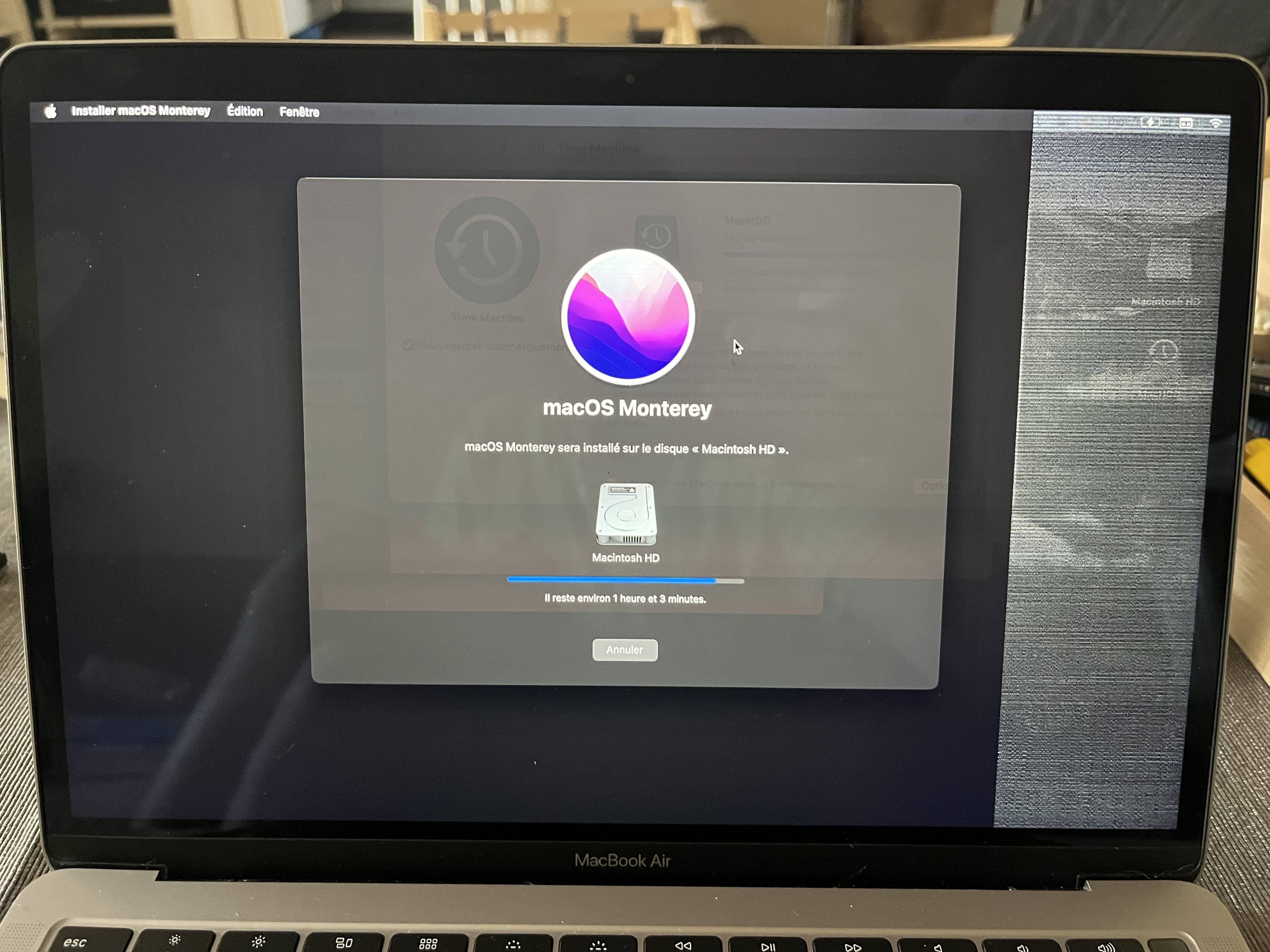

J’ai un MacBook Air Retina de 2019.
Un beau jour une partie de l’écran s’est mise à « scintiller « dira t’on.
Après plusieurs essais de reset pram, smc, formatages, toujours le même problème…
Je vous mets une photo que ce soit plus parlant. Si quelqu’un a une piste pour solutionner mon problème je suis preneur… merci d’avance !!!
Tu peux brancher ton MBA sur un autre écran, pour voir si le problème est le même (problème de carte graphique), ou pas (problème d'écran).
Ca risque de finir au SAV…
ca ne le fait pas sur l'écran externe. j'ai branché le Mac sur une télé.
Il est possible que ce soit la nappe qui relie la carte mère à la dalle-écran ou malheureusement la dalle elle-même. A ce niveau de panne, tu ne peux rien faire, direction un Apple Store ou magasin habilité pour demander un test et s'il y a confirmation avérée d'une panne, le devis risque d'être assez élevé.
je confirme, probablement l'écran qui présente un défaut, donc quelques centaines d'euros...
Merci de ta réponse. Je vais prendre rendez vous en Apple Store dans ce cas. Si je peux être fixé.

Si le problème est exactement le même et que l'on te propose le changement d'écran, tu n'as pas d'autre choix.
Oui je me doute malheureusement, après ce qui m’embête c’est le changement d’écran pour un problème de nappe, aucun choc sur l’écran ou de dommage ça m’embête un peu. Je vais revendre mon Macbook en l’état moins le prix des réparations.
