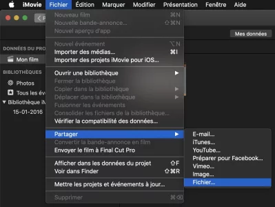

Vite fait, bien fait, si tu veux une sauvegarde de ton travail en .mp4, nul doute qu'en passant comme ça...
...que ça ira mieux.

Il te reste juste à partager ton projet iMovie en mp4.
