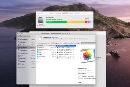

bonjour, voila je crois qu'il ya un beugler jai mon stockage qui est cassement plein alors que j'ai seulement des photos sur mon mac environ 120go
en gros j'ai l'impression qu'il a doublé ma bibliothèque photos
dans documents j'ai la partie photos et en bas aussi donc quand on addition les deux cela rempli a 90% mon SSD

120 Go dans Documents, dont 116 Go dans le dossier Images, qui contient un seul gros fichier de 116 Go (Photo Library) : je ne vois rien d'anormal à ce niveau…
il me dit que je n'ai que environ 55go de libre alors que je n'ai que des photos si je calcule 120-250=130
donc il y a un beugle quelque part
L'affichage en passant par le menu pomme est notoirement buggué.
Du coup, soit tu passes par le Terminal pour savoir, soit tu installes OmniDiskSweeper pour voir ce qui prend de la place.
Si tu installes ODS : lance le en mode root en entrant cette commande dans le Terminal (commande valable dès lors que l'application se trouve déposée dans /Applications:
sudo /Applications/OmniDiskSweeper.app/Contents/MacOS/OmniDiskSweeper
pour voir quels fichiers et dossiers prennent de la place.
Si besoin est, poste le résultat ici.
