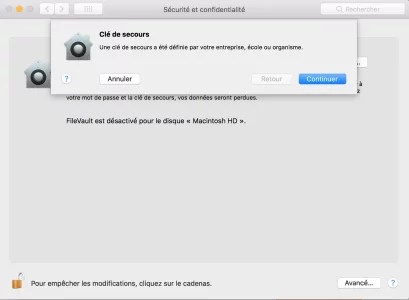

Voilà le retour pour la première vérification (activation de FileVault) :
MacBook-Pro:~ Lucas$ fdesetup status -extended
FileVault is Off.
FileVault master keychain appears to be installed.
Volume is APFS. (FileVault Not Enabled)
Voilà pour les deux commandes suivantes :
MacBook-Pro:~ Lucas$ ls /Library/Keychains
FileVaultMaster.cer        applepushserviced.keychain
FileVaultMaster.keychain    apsd.keychain
SupplementalsAssets        crls
System.keychain            pinningrules.sqlite3
System.keychain-orig
MacBook-Pro:~ Lucas$ ls ~/Library/Keychains
6C7E4E04-1AE9-5B9F-BCFA-5F8C16F8AABB    login.keychain-db
725BC7BB-367B-4C01-9269-DA76C9ED1EBE    metadata.keychain
breadcrumbIdentifier            metadata.keychain-db
login.keychain
Ouaaah ! -->
  • le trousseau maître de FileVault paraît être installé
Et ça > c'est quoi (non, mais - hein ! bon...
FileVaultMaster.cer        FileVaultMaster.keychain
  • sinon les fichiers recelant la clé de secours institutionnelle...
Passe la commande :
sudo rm -rf /Library/Keychains/FileVaultMaster.cer /Library/Keychains/FileVaultMaster.keychain
  • pour supprimer ces 2 fichiers
Tu en vérifies (pour toi-même) la disparition ensuite par un :
  • puis tu redémarres une fois (pour visser) > de retour dans ta session --> tu repasses la commande :
  • et tu postes le retour.

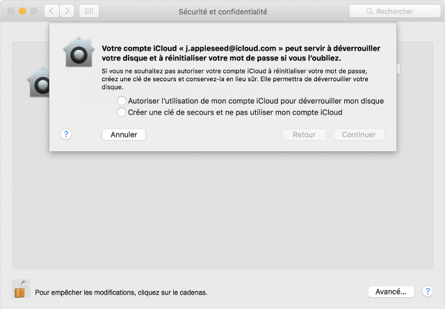

J'ai effectué les opérations demandées. Voici le retour de la commande :
FileVault is Off.
Hé ! hé ! - la mention intercalaire -->
  • qui apparaissait précédemment entre la ligne -->
FileVault is Off
  • et la ligne -->
  • n'apparaît plus désormais. Je conjecture que la commande de suppression de la clé institutionnelle hier soir --> n'avait pas eu d'effet > dans la mesure où FileVault était en cours de désactivation (déchiffrement). Tandis que la commande manuelle de suppression des fichiers de référence a produit son effet.
Je te conseille de refaire un test d'activation de FileVault --> afin de vérifier si > la clé institutionnelle supprimée (dans ses fichiers de référence) --> tu retouches la panneau te proposant : soit une clé personnelle de récupération > soit la possibilité de réinitialiser le mot-de-passe via iCloud.

Le test d'activation de FileVault paraît concluant, en effet, voici la fenêtre qui s'ouvre lorsque je retouche le panneau :
Le problème paraît être résolu. Je garde toute la procédure sous le coude dans le cas où, à l'avenir, le problème se reproduirait.
Je te remercie encore grandement pour ton temps et pour tes explications très claires ! :)

Je note et je comprends bien, oui !
Selon toi, est-il préférable, – en terme de sécurité –, d'utiliser iCloud ou de créer une clef de sécurité ? Après notre discussion, je ne sais que choisir...
Le plus pratique à mon sens c'est iCloud (ça veut dire - me semble-t-il - que tu stockes la clé personnelle chez Apple > et ton mot-de-passe iCloud vaudra comme représentant légitime de cette clé).
