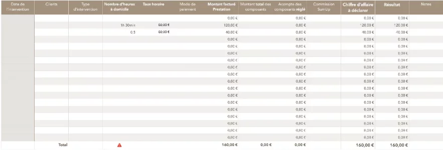

Voilà je rencontre un problème de formules dans le tableau numbers de ma comptabilité.
En effet, j'ai une colonne pour des durées (avec un menu local) et une colonne pour le calcul d'un montant à partir de cette durée.

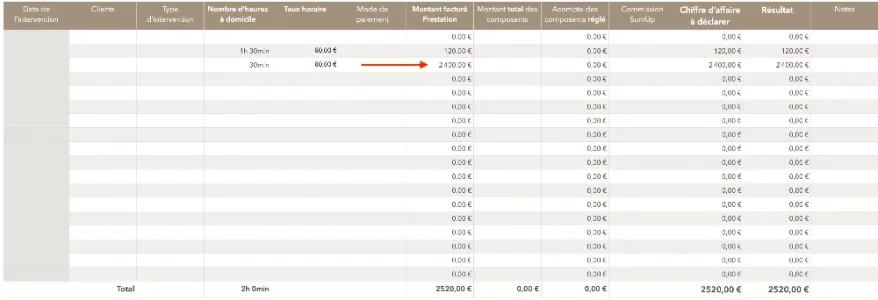

Lorsque mes durées sont de 15 min, 30 min ou de 45 minutes, pas de problèmes de calcul total de mes durées.
Cependant, cela pose problème pour le calcul du montant. Je suis obligé de diviser par 60 lorsque je souhaite obtenir le bon montant (Ce que je ne souhaite pas faire à chaque fois que j'ai une durée de 15, 30 ou 45 minutes).
Je peux alors mettre la valeur décimale dans la colonne relative à la durée (0,50 pour 30 minutes par exemple) ; J'ai alors le bon montant.
Cependant, le calcul total des durées me met une erreur (Numbers n'arrive pas à additionner des "vraies" durées (1h30 min par exemple) et 0,50 qu'il considère comme un nombre).
Auriez-vous une solution ? Je bloque.
Merci à tous.
Edit : je viens d'avoir l'assistance Apple. Cela venait de mon menu local de la colonne durée. En le supprimant et en écrivant directement la durée, tout est bon. Bon je trouvais mon menu local pratique, mais si cela peut permettre que tous mes chiffres soient bons sans faire de modifications à chaque fois que j'ai une durée de 15,30, ou 45 minutes, je prends :) Si cela peut servir :)
