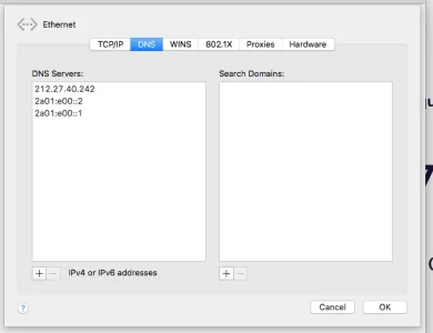

Voici ... J'avoue que je n'y connais rien là-dedans :merci:
Sans surprise, j'ai pu voir aussi que je ne peux pas télécharger la mise à jour de Firefox !

Hello Gibson, c'est moi !
J'ai retrouvé la connexion via la wifi orange.
Ce n'est donc pas un problème sur mon ordi mais un problème avec Free visiblement.
Je les ai déjà appelés mais ils n'ont pas solutionné le problème. Je vais revoir ça avec eux.
En tous cas, le problème semble en voie de résolution, indépendamment d'un problème d'ordi.
Merci pour ton aide. :merci:
