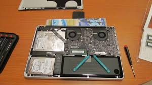

Je dispose d'un macbook pro mi 2012, auquel j'ai rajouter un SSD 500 Go à la place du lecteur de disque (Car ma nappe est HS), j'ai ajouté 4Go de ram et auquel j'ai remplacé la batterie par celle-ci :
https://www.amazon.fr/SLODA-Remplac...pID=41NGiZglr-L&preST=_SY300_QL70_&dpSrc=srch
Le soucis c'est que je rencontre un problème assez perturbant, lorsque je soulève mon macbook pro et que j'effectue une pression sur cette partie : partie en bas à droite sur la partie droite de la batterie où on aperçoit un rond noir :
https://encrypted-tbn0.gstatic.com/...XpWBSyuiLGdrZMjJAz1y12_fHQYPyTRyO7NDNmmggyBJw
Et bien mon mac plante complètement avec un effet de glitch comme ceci, pas moyen de faire quoi que ce soit, il faut que je redémarre de force
https://i.ytimg.com/vi/W8heb0d6NrU/maxresdefault.jpg
Le plus bizarre c'est que j'ai rencontré ce problème avec ma première batterie native apple, ensuite j'ai un ami qui s'est séparé d'un vieux macbook pro mais il y avait rajoutée une nouvelle batterie ( 10,95V==63,5Wh model A1322) que j'ai donc installer dans mon macbook pro, la je ne rencontrais plus du tout le soucis. Cependant la batterie de mon pote à commencer à gonfler, ce qui à entrainé une inutilisation du clic du pad et ensuite un beau jours l'ordinateur ne rechargeais plus et ne démarrais plus.
Du coup j'ai racheté celle linker sur Amazon au dessus, mais je rencontre de nouveau ce soucis de glitch dés que je déplace mon macbook pro en effectuant une pression sur la zone que je vous ai montré. Assez ennuyeux car je me déplace souvent et du coup à certains moment je suis amené à pincé cette zone pour le déplacé ce qui amène le glitch et l'obligation de redémarrer.
Bon j'ai eu un redémarrage avec 3 bip ça voulait plus se lancer, j'ai fais donc des recherches sur le net et il parlait de problème de RAM, du coup j'ai donc inversé mes 2 barrettes de 4 Go dans mon mac, j'en ai profité pour laisser ouvert le dessous et lancer le pc et effectuer plusieurs pression sur la ram/alimentation. Je ne rencontre plus de soucis visiblement, j'ai remis la coque et refais quelques tests, pareil ça à l'air de fonctionner...
Je me pose quand même la question si à l'avenir j'ai le même soucis, d'où venait ces glitchs/crashs que je rencontrais lors d'une pression dans cette zone là?
