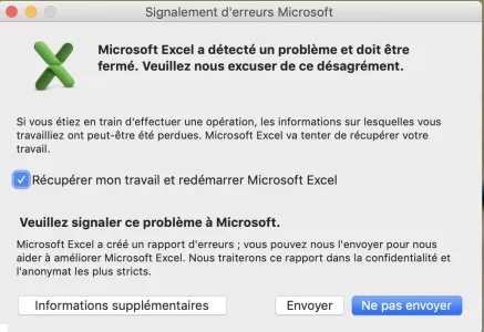

Je viens d'avoir une autre problème, Microsoft office ne fonctionne plus (j'ai un message d'erreur) j'ai désinstallé avec Clean My Mac et réinstallé impossible d'ouvrier un ancien fichier
Je me demande si j'ai bien fait d'installer Mojave ?

Oui c'est ça 2011, je l'ai désinstallé puis réinstallé, mais sans cette procédure qui est très au dessus de mes compétences, cela va faire a peine un an que je suis sur iMac.
Je vais réessayer en faisant la mise a jour avant de l'en servir
Merci encore

Appel à appel Care: MS-Office 2011 incompatible avec Mojave
