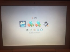

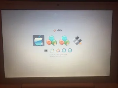

Je prends mon autre mac j'installe unetbootin tout fonctionne correctement. Je mets ma clé usb dans mon MacBook et la j'ai ça (voir photo)
j'ai cliqué sur les 3 mais rien de concret se passe toujours aucune installation d'ubuntu en vue.
je ne sais plus vraiment quoi faire...
