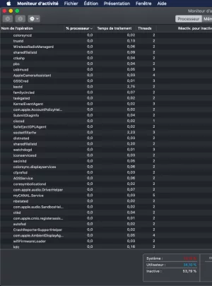

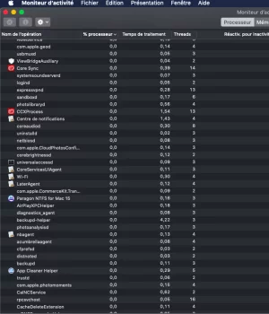

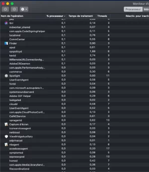

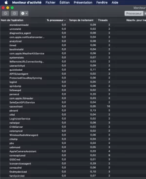

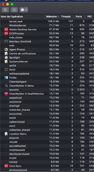

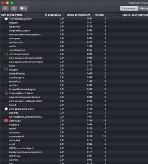

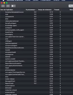

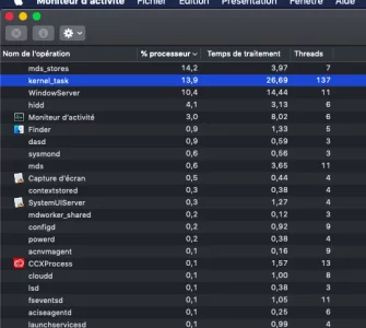

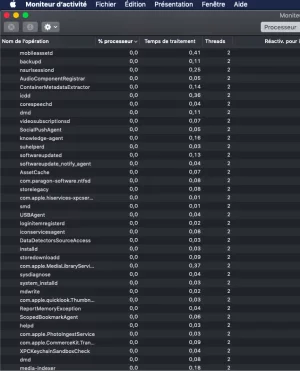

Voici les captures. j'ai essayé de faire au mieux sachant que ca change tout le temps.
Captures effectuées au démarrage du Mac :
Capture d’écran 2020-08-02 à 12.31.22.png Capture d’écran 2020-08-02 à 12.30.48.png Capture d’écran 2020-08-02 à 12.30.39.png
Capture d’écran 2020-08-02 à 12.30.33.png Capture d’écran 2020-08-02 à 12.30.26.png Capture d’écran 2020-08-02 à 12.30.20.png
Capture d’écran 2020-08-02 à 12.30.20.png Capture d’écran 2020-08-02 à 12.30.14.png
Capture d’écran 2020-08-02 à 12.30.08.png Capture d’écran 2020-08-02 à 12.30.01.png
...La dernière

Je n'ai rien vu de particulier dans les premières copies d'écran, il y avait mds_ qui était présent (c'est l'indexation Spotlight), mais c'est tout.
Dans ta dernière copie d'écran on voit le Kernel_task.
Donc je ne vois rien de problématique dans ce que j'ai regardé, rien qui puisse expliquer les freezes. Il faudrait faire un tour dans la Console pour regarder les logs au moment où la machine freeze, mais interpréter les logs est au dessus de mes moyens !

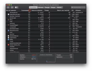

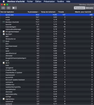

Toutes tes copies écran du Moniteur d'activité ne servent à rien ! Tu relances Moniteur d'activité, dans la barre de menu dans Présentation tu sélectionnes Toutes les opérations et tu fais une copie écran des onglets Processeur et Mémoire soit 2 copies écran. Suis simplement cet exemple écran et rien d'autre...
...veille à ce que le petit curseur encadré en rouge soit dans cette position histoire d'avoir un tri croissant. Il n'y a que le début qui importe, faire défiler ne sert à rien !
