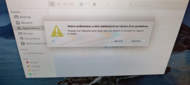

bonjour à tous je viens de m'inscrire sur ce forum en espérant avoir de l'aide.
j'ai un macbook pro mi 2012 15" i7 j'ai voulu faire un upgrade (SSD et 16GO de ram)
depuis son installation sur catalina et même sur mojave , 30 minutes âpres voir même parfois au démarrage.
j'ai une erreur qui apparait et redémarre automatiquement.
j'ai voulu retiré une barrette de ram donc le mettre a 8GO et pareil.
Merci de votre aide.
    31,1 KB · Affichages: 68

Ta copie écran est un Kernel Panic qui est lié systématiquement avec du matériel ou d'un logiciel. Vu que tu mentionnes avoir changé le disque dur d'origine par un SSD et les barrettes mémoires, j'ai le sentiment que ce sont ces dernières le coeur du problème. Un SSD neuf ne génère jamais ce type d'écran, mais affiche une icône en forme de sens interdit.

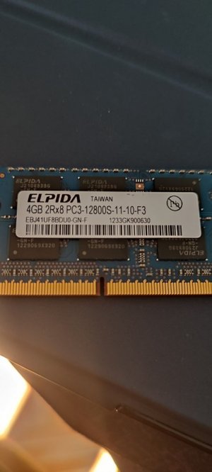

alors oui c'est bien ce pc MBP 15" mi 2012 A1286 i7 750go hdd et 8go ram
voici la nouvelle ram et les anciennes
    74,4 KB · Affichages: 53
    32,4 KB · Affichages: 41
Les anciennes à droite ne sont en aucun cas des barrettes originales que fait installer Apple, c'est une sous-marque. Si tu réinstalles ces anciennes barrettes que se passe-t-il ?

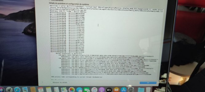

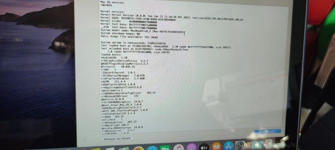

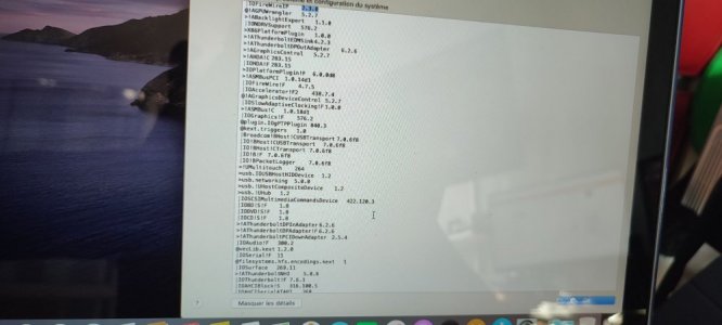

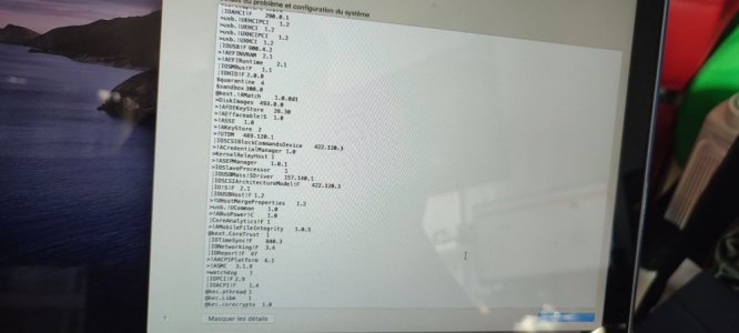

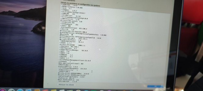

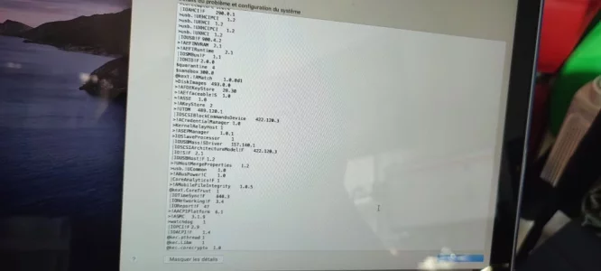

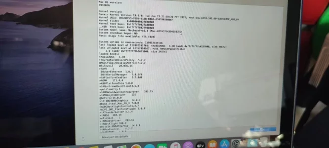

voici le rapport de l'erreur au démarage
Tes copies écran sont des pattes de mouche, impossible de lire quoi que ce soit. Comme ton MBP est instable, est-ce qu'en démarrant en maintenant longuement les touches cmd+R et/ou alt+cmd+R, est-ce que tu as cet écran ?

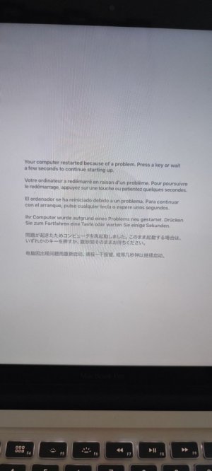

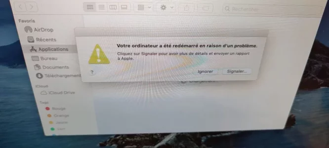

bon ba en le laissant encore tourner il c'est finalement redémarrer:(:( je désespère
    46,3 KB · Affichages: 32
Cet écran est une chose, mais tu as eu un redémarrage et de nouveau cet écran...
...puis en travaillant cette nouvelle fenêtre...
... ? Si oui, alors le problème est peut-être logiciel ?
