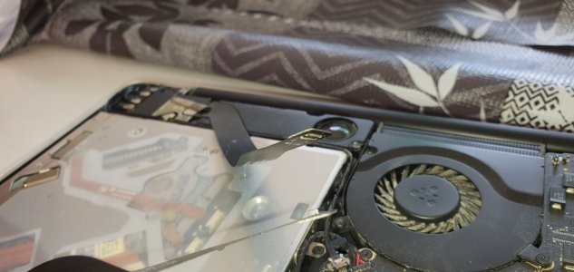

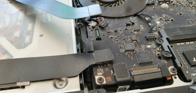

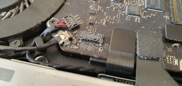

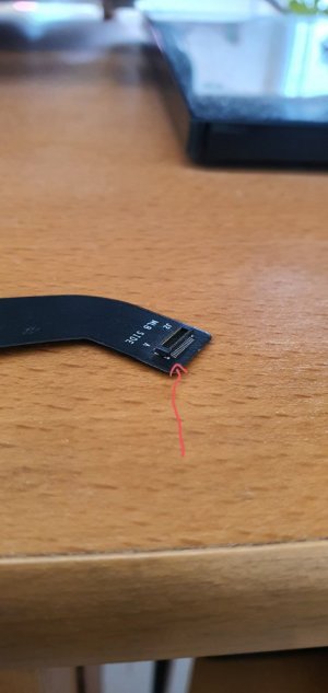

En fait sur cette nappe, sur le côté carte mère, la petite partie qui se connecte est restée accrochée sur la carte mère, il n'y a plus l'embout sur la nappe. Ci joint une photo de la partie dont je parle sur la nappe que j'ai commandé. Cette pièce étant très petite, il est très difficile de la retirer. Du coup je cherche un outil qui serait très précis et qui ne risque pas d'abîmer la partie où l'on connecte la nappe sur la carte mère.
Merci d'avance pour vos réponses.
    56,1 KB · Affichages: 103
Si tu as bien ce modèle... https://fr.ifixit.com/Device/MacBook_Pro_13"_Unibody_Early_2011 ...ce n'est pourtant pas très difficile de retirer ladite nappe, voir les étapes 5 à 8... https://fr.ifixit.com/Tutoriel/Remp...u+MacBook+Pro+13-Inch+Unibody+début+2011/5162

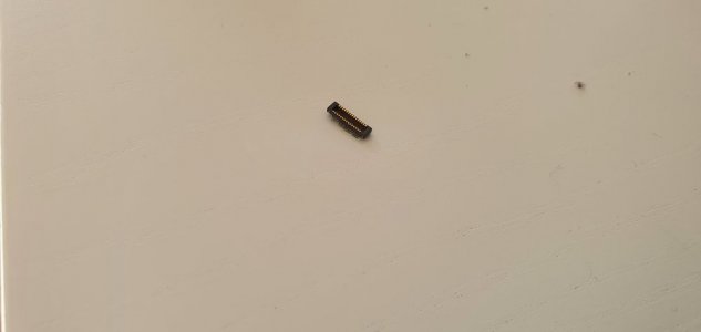

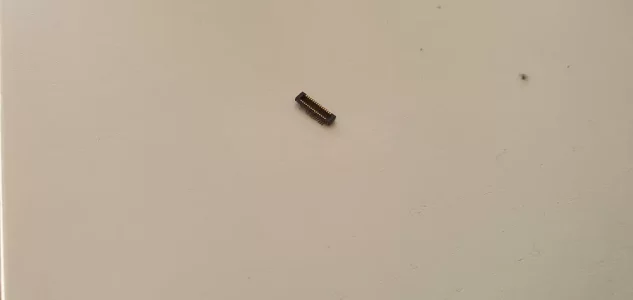

Finalement, après plusieurs essais différents, ma copine a réussi à retirer la petite partie en tirant sur les broches. Voilà le résultat de quoi je parlais.
Et effectivement, en mettant la nouvelle nappe, le wifi et le bluetooth fonctionnent de nouveau. Le problème devait se situer sur la nappe plutôt que la carte airport.

Ce que je mentionne dans ma dernière réponse est bien la nappe avec laquelle tu as un problème. Par contre, j'aurais bien aimé que tu mettes cette photo...
...là au moins on voit et on sait que le connecteur a été littéralement arraché du ruban. Tu as une bonne copine patiente, car il n'y avait pas d'autre solution. Elle mérite bien un resto, non ? :siffle:
