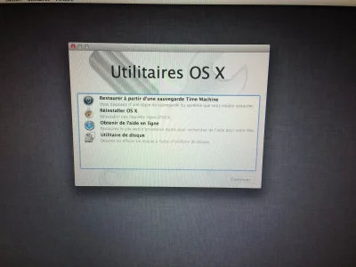

j'arrive de nouveau a installé OS mais c'est Snow leopard... une fois sur le bureau je fait une time machine pour avoir le macbook comme mon mac mini ! car sa va être sont remplaçant
impeccable ! j'ai donc tout mes fichiers du mac mini sur le macbook mais avec snow leopard toujours...
forcement il me propose des mises a jour que je lance dans la fouler ! une fois terminer un redémarrage obligatoire , jusque la tout va bien :)
EST BIM !!!
retour a la case départ... HELP !!!!!

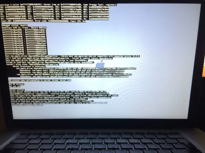

Bah, vu le modèle on suspectera la nappe.
C'est très commun sur ce modèle. En règle générale on a le "sens interdit", mais le KP (Kernel Panic) semble une bonne option aussi.
Pour vérifier il suffit de voir si ton MBP démarre correctement sur un disque externe, un DVD aussi ça fera l'affaire, ou ton MIni en mode "Target" (cible) en les reliant avec un câble FireWire.

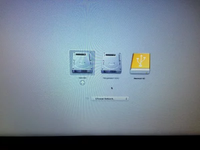

alors voila !
je démarre avec ALT et je tombe la dessus
je comprend pas pourquoi il y a 3 HDD car j'ai celui en USB et celui dans le mac... bref je commence par le 3em en USB donc
démarrage impeccable ! dans le doute je teste le HDD N°1 et N°2 sans grande réussite... bref dans le doute je refait le N°3 et de nouveau impeccable !
donc... nappe sata ! du coup mon lecteur cd ne marche pas non plus sa peut entre sa aussi ?
C'est assurément ton disque dur d'origine dans un boîtier USB et tu as accès ta session sans problème (icône orange). Par contre, le disque dur sans titre pose problème. Donc, depuis ta session qui fonctionne, tu lances le Terminal, tu fais un Copier/Coller de cette commande...
diksutil list
...en validant avec la touche Entrée, puis tu donnes le résultat.
Tu as deux disques durs (un interne et un externe). Mais ton dd interne comporte une partition de démarrage de secours, celle qui s'appelle "récupération 10.8.5". Les partitions démarrables sont vues comme un disque dur, voilà pourquoi tu vois trois icônes de disques.
Par contre, tu n'arrives pas non plus à démarrer sur la partition "récupération 10.8.5" ?
quand je vais sur le HDD N°2 " récupération 10.8.5 " voila ce que j'ai...
le HDD N°1 vous le connaissez déjà...
et le HDD N°3 c'est celui d'origine brancher en USB qui démarre impeccable

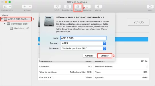

Petit rappel pour un formatage avec ton disque dur interne...
1) tu sélectionnes la racine du disque dur et non pas la partition
2) un clic sur Effacer
3) tu donnes un nom explicite comme Macintosh HDI (i pour interne), tu sélectionnes le type de format Mac OS étendu (journalisé) ou APFS avec impérativement la sélection de Table de partition GUID et un clic sur Effacer.
Une fois fait, tu peux quitter Utilitaire de disque et relancer l'installateur de la version de macOS que tu as téléchargée. Il ne devrait pas y avoir de problème.
