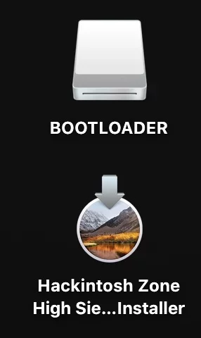

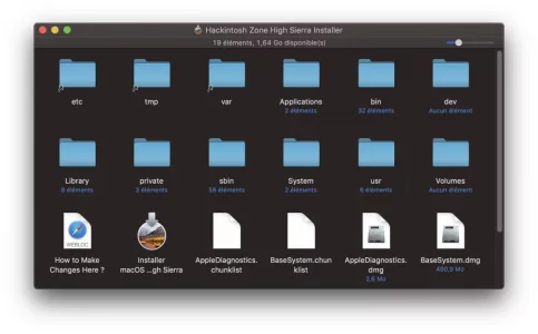

De plus, depuis ton lien YouTube, le fichier téléchargé ne sert que pour faire un Hackintosh, c'est-à-dire l'installation de cette version de macOS dans un PC, pas dans un Mac !

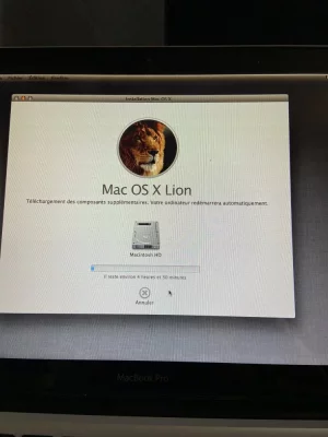

Déjà cette séquence de touches n'existe pas, il y a le classique cmd+R et comme il y avait OS X Yosemite d'installé, il y avait par défaut la partition de récupération. L'autre séquence de touches toujours avec un maintien long des touches est alt+cmd+R qui affiche dans un premier temps un globe tournant indiquant une connexion sur les serveurs d'Apple et proposera aussi une fenêtre avec 4 outils. Alors, est-ce que tu fais ces séquences de touches avec un maintien assez long des dites touches ? Que se passe-t-il ?
J’avais déjà tenté avant hier mais avec ton message j’ai voulu réessayer et je vous laisse en pièce jointe ce qui s’affiche sur mon écran. Déjà point positif c’est que j’ai un timer contrairement à la dernière fois où j’avais un message d’erreur en dessous du globe !
Oui j’avais remarqué lors de l’installation mais je m’étais dis qu’il y avait quand même des chances que cela fonctionne...

Édit: après ces 10 minutes j’ai lancé l’installation de Mac OS X Lion, c’est celui que me propose l’utilitaire donc je vais voir !
Manifestement tu as une bande passante très faible, donc patiente, surtout en Wi-Fi. Mais, mais, mais, si je ne m'abuse un MBP de 2011 possède un port Ethernet, si jamais ton téléchargement avorte, tu aurais intérêt à recommencer, mais en connectant impérativement ton MBP par un câble Ethernet à la box, même si cela n'ira pas plus vite, il y aura une meilleure stabilité.
Si l'installation arrive à son terme, comme précédemment il y avait OS X Yosemite d'installé, il est possible qu'il y ait de petits dysfonctionnements du fait de ne pas avoir formater le disque dur interne.
Oui, effectivement, j’ai une box ADSL couplée avec la 4g donc je télécharge en moyenne à 2 Mo/s. J’ai bien réussi à finir l’installation je suis donc sur le système et normalement il ne devrait pas y avoir de dysfonctionnements car j’avais pris soin de formater le disque dur avant. Maintenant que je suis sous Lion version 10.7.5, pourriez-vous m’indiquer le chemin pour pouvoir mettre à jour vers High Sierra 10.13 de manière sécurisée ?
