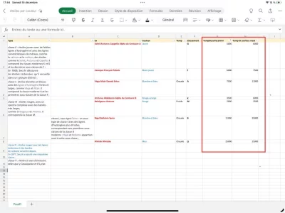

Dans une colonne j’ai des problèmes de tri avec des nombres tapés avec le clavier (donc pas importés), le tri fait des erreurs.
J’ai vérifié les espace en tapant sur le clavier Alt-Espace : il y avait une erreur je l’ai corrigée mais le problème persiste.
Ensuite , j’ai mis au format "nombre", (j’étais au format "texte") idem
Quelqu’un pourrait-il me conseiller ?

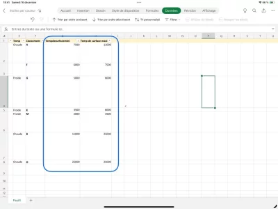

Dans un premier temps j’aurais dit que les trois premiers étaient du texte et les trois derniers des nombres, mais ça n’explique pas la position du 3500… bizarre effectivement.
Et quand tu inverses le tri du plus grand au plus petit, cela donne exactement l’ordre inverse pour la colonne ?
Édit : je soupçonne que ton filtre s’est arrêté avant la première ligne vide de la colonne À, auquel cas tu devrais répondre non à ma question ci-dessus…
Édit 2: non ce n’est pas cela, la cellule vide n’arrête pas le filtre
Franchement j'en ai aucune idée, Quand cela m'arrive, je fais cette manip et ensuite cela fonctionne. du coup j'ai pris l'habitude de toujours trier avant de filtrer ou de faire des sous-totaux.
