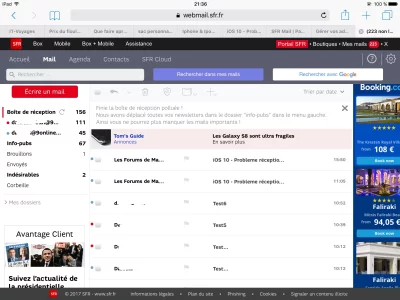

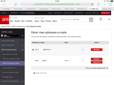

Je me suis rendu sur le webmail de SFR et dans les réglages des boites mails et je me suis rendu compte que mon adresse secondaire arthurm@xxl.fr...n'en est pas une vraiment ! On dirait qu'elle est directement "lié" a l'adresse mail principale (cf. capture écran). Par contre l'adresse mail de ma femme (que j'ai créé bien après) est considérée comme adresse mail secondaire...

Et sur cette capture d'écran on se rend bien compte que les deux adresses sont bien "liées" si on peut dire ainsi... Cela pourrait-il il être la source de mes problèmes ?

Merci beaucoup à toi. Ton aide à été plus que précieuse. Je vais voir avec SFR ce qu'il peuvent faire...

Bonsoir,
Si l'analyse est la bonne, SFR ne va rien faire pour toi !
À toi de gérer de nouvelles adresses mail ou de nouveaux alias en fonction de tes besoins,
