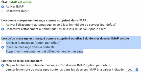

je suis en Imap entre Mail et Gmail
Alors va regarder comment est configuré ton Gmail (dans le Webmail), car il est très possible que tes mails effacés aient étés archivés la-bas plutôt qu'effacés définitivement. Ca dépend de ce réglage :
Je n'avais pas vu ton message. Je suis en effet en IMAP sauf que ce qui est coché c'est "archiver le message" et non "placer dans la corbeille". Cependant, j'ai réussi à récupérer tous mes mails ! Car Gmail attend 30 jours pour vraiment les supprimer ! je suis trop contente !
Selon toi, il vaut quand même mieux que je coche "Placer dans la corbeille" plutôt que "Archiver le message" ? C'était peut-être pour ça que je me suis retrouvée avec un dossier "archivés" dans Mail ?

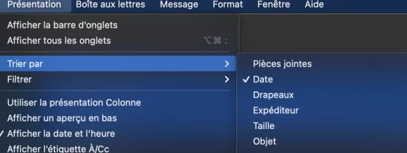

Si tu restes dans Mail : tu peux voir les mails qui prennent de la place, tu-eux même classer les mails par taille (au lieu de les classer par date d'arrivée). Fais voir l'exercice.
Il est également possible de supprimer la pièce jointe du mail, en étant dans Mail.
En effet je n'avais jamais fait attention. Je vais effacer de nouveau les mails sans intérêt et voir si ceux qui restent sont vraiment trop lourd en les triant par taille Merci ! Le plus lourd fait 9,5 Mo, je ne me rends pas compte si c'est lourd ou pas.
