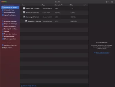

Via l'utilitaire j'ai vu que le disque principal était reconnu par son modèle mais impossible de le monter.
J'ai donc essayé quelque commande, je vous partage les infos que j'ai récupérées.

Quand je verify le disque j'obtiens ce message :
"Error: -69564: Unable to find an APFS Container Reference"
et quand j'essaye de le monté ce message :
"Volume on disk0s2 failed to mount because it appears to be
an APFS Physical Store (or is the APFS Container already mounted?)
Note that for this mount operation, Disk Arbitration reports that
the operation is not supported (kDAReturnUnsupported)
See "diskutil apfs list""
Je veux principalement pouvoir récupéré mes données sur le disque dur, je ne sais pas si c'est possible du remonté pour pouvoir redémarrer dessus.
