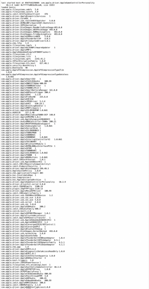

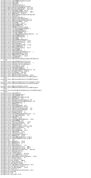

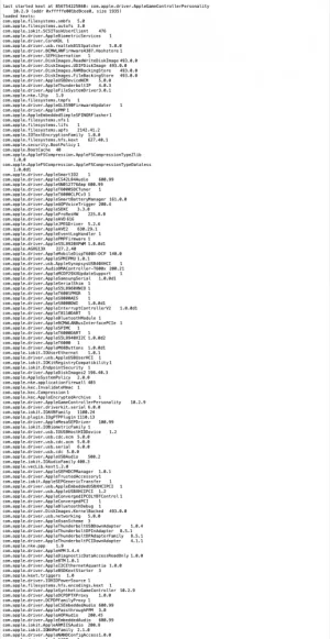

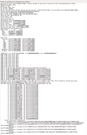

J'ai un problème récent sur mon mac (mai 2022), le problème est apparu il y a quelque semaines, il me semble que c'est synchro avec la panne de mon port ethernet mais je ne suis pas sûr (le port a cesser de fonctionner, après un redémarrage il a carrément disparu des périphériques... J'ai acheté un dongle usb/ethernet pour remplacer le port natif).
Le problème en question : Lorsque je mets l’ordinateur en veille, il s’arrête, les écrans s’éteignent.
Mais au bout de 5 secondes il va redémarrer, sans rallumer les écrans, mais en réactivant le clavier.
Il va faire ça plusieurs fois avant de s’éteindre pour de bon.
Le lendemain, je vais le réveiller sans problèmes, mais je vois bien qu’en fait il a redémarrer avant de se mettre en veille, ça supprime tout l’intérêt de la veille.
Et j’ai aussi ce message d’erreur, si des fois un druide sait lire ça…

Pas évident d'interpréter un Kernel Panic. Le message associé peut laisser à penser qu'il est bien lié à la mise en veille.
La démarche me semble simple : faire réparer le port ethernet (Mac sous garantie) et éviter la mise en veille en attendant.
Vous verrez bien après ...

Commence par téléphoner dans l'Apple Store le plus proche de chez toi. Le mieux est de prendre un rendez-vous. Après test, tu sauras si l'Apple Store serait à même de faire une réparation ou de l'envoyer en réparation. Au lu de ton problème, qui semble lié avec la carte mère, pour moi ton Mac Studio devra partir en réparation.
