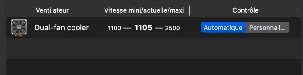

tourne à 100% de sa vitesse
Tu vois ça ou? sur la capture rien est indiqué, normalement il devrait y a voir la vitesse de rotation de ton ventilateur.
Justement le logiciel ne détecte pas la vitesse de rotation du ventilateur. Mais le ventilateur fait beaucoup de bruit et souffle beaucoup d'air comme si il tournait à fond et il m'est impossible du coup de régler la vitesse.

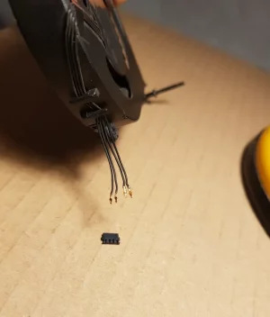

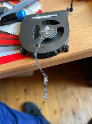

Je déterre un peu le sujet car j'aurais besoin d'un renseignement concernant le ventilateur (ref.610-0158) d'un mac mini late 2012 que je viens de récupérer.
Les broches sont sorties du connecteur qui lui lui même est cassé sur le dessus, mais réparable a priori
Le problème c'est que je ne sais pas dans quel ordre reconnecter les broches, et je n'ai pas trouvé de photo assez précise sur le net.
Donc si quelqu'un en a un sous la main et peut partager une photo bien nette ou on voit clairement le chemin des câbles jusqu'au connecteur, ça serait cool.
Voilà, d'avance merci et bonne journée.

Salut , merci pour ta réponse .
En effet, je l'ai déjà vu.
Malheureusement, comme sur les autres images qu'on peut trouver sur le web, on ne voit pas assez précisément le chemin entier des câbles jusqu'au connecteur.
D'où ma requête ici, dans l'espoir que quelqu'un qui aurait ce modèle aurait l'amabilité de partager une prise de vue ne laissant aucune place au doute.
Ps: À moins qu'on me dise que ça ne présente aucun risque de tester les différentes combinaisons possibles, mais j'aimerais autant éviter de tout cramer...:)
J'ai un Mac mini 2014 qui tourne chez mon père (ça devrait être pareil je pense) .. Je ne promets rien mais je vais essayé de faire une photo dès que je vais chez lui
