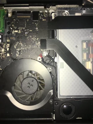

Alors c’est fait, mais j’ai aussi remarqué un câble sectionné ( pas celui avec l’embout rouge, mais celui à sa droite )
