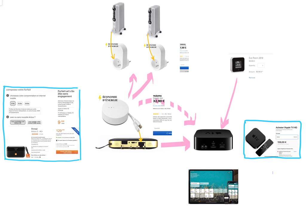

Je rappelle la contrainte principale : pas de liaison au réseau, donc obligation de passer par la 4G. Et de garder la maison hors gel l’hiver.
Du coup en grattant les couts, je me pause la question de la faisabilité suivante :
A savoir,
-Une box 4G orange, branchée au secteur abonnement 2G/mois
-reliée à un pont Ikea en ethernet lui meme connecté à 2 prises ikea sur lesquelles sont branchées les radiateurs bain d’huile
-une sonde Eve dans les pièces
-une apple TV pour concentrer le tout sur Home kit (et pas forcément d’écran pour l’instant).
Que pensez vous de la faisabilité d’un tel montage ?

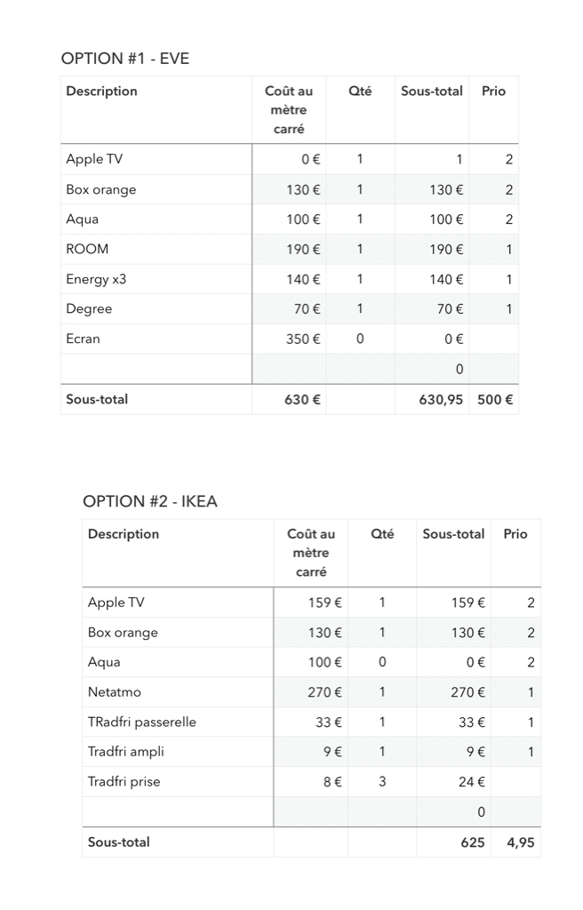

A l’intérieur, je pars si tout va bien sur un kit ÈVE complet, pour 2 raisons, ça me semble qualitatif, et il y a une promo qui permet à partir de 500€ d’avoir une Apple TV à 0€.
Du coup l’un dans l’autre ça me fait le même prix qu’un kit Netatmo + IKEA.
Ce qui me fait passer le pas c’est aussi le nouveau pont wifi qui sort ce mois ci permettant de passer je l’espère le gros mur.
Voici mon comparatif :
A voir si j’arrive à sortir cette somme avant l’hiver qui pointe le bout de son nez. Parce que j’ai beaucoup à investir d’un coup !

-Je me suis tourné vers un routeur 4G+ TP link Archer MR600,
https://www.tp-link.com/fr/home-networking/3g-4g-router/archer-mr600/
qui m’a semblé répondre parfaitement à mon besoin et qui remplace visiblement très avantageusement l’airbox d’orange que j’envisageais, pour quasi le meme prix, mais avec des débits autrement supérieurs en théorie et une possibilité en doublant presque le prix de déporter les antennes sur le toit et ainsi augmenter sensiblement le débit [emoji341] ! Sachant que je dispose de gros murs en pierre, il semblerait que cette évolution soit vraiment maline à moyen terme, mais j’attends de tester déjà comme ça. De plus il me permet d’utiliser la solution IKEA qui nécessitait un branchement en ethernet à la box. Je verrais mais peut-être l’apple TV aussi sera en ethernet.
Par ailleurs le serveur permet (et en francais) de faire des réglages fins du réseau, notamment de créer facilement semble t-il des réseaux invités, ce qui sera pratique pour de la location saisonnière.
-J’ai fait un tour chez IKEA pour me fournir dans un kit complet à une centaine d’€ seulement : 1 concentrateur, 1 amplificateur, 3 ampoules et 4 prises. De quoi éclairer 1 de mes 2 pièces et chauffer les 2 en radiateurs à bain d’huile.[emoji366][emoji362]
-Je vais me prendre une apple TV HD
-je cherche d’occasion un téléviseur full HD [emoji985]
Et puis une fois tout cela fait, me manquera plus qu’à aller installer tout ça !

Le projet à l’état actuel, avec les usages prévus pour les 4 prises.
-3 radiateurs + peut-etre le chauffe serviette (à voir si pertinent)
-Le chauffe eau
-Le frigo
Ainsi je peux prévoir ma venue ou celle de clients, X heures avant l’arrivée à la maison.
Pour les lumières c’est juste pour pouvoir faire une lumière d’ambiance et éteindre depuis le lit (interrupteur à l’entrée)
Je n’ai pas positionné les autres connections en projet.

Franchement ça me fait plaisir de voir que j’ai pas écrit tout ça pour rien... j’étais un peu désespéré.

Si un jour tu le fais, en gros tu mets l’interrupteur sur forcage et tu gère en connecté pour l’arrêter quoi.
Leur truc c’est plus pour pas que tu consommes comme un porc. Tu risques juste d’avoir plus de conso à l’instant T. Mais pour un appart à la montagne ca parait pas débile non plus !
Alors je vais surement essayer ça.
