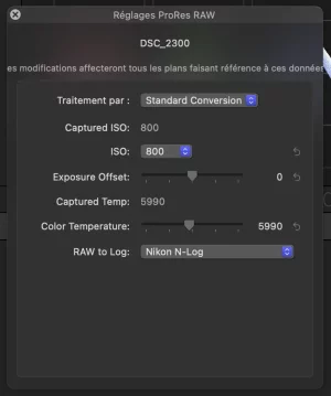

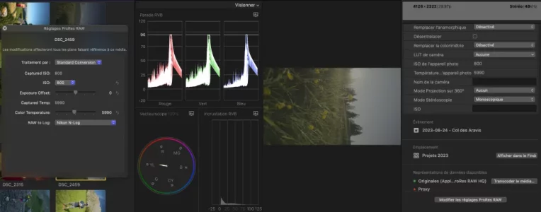

Lorsque je fais un enregistrement avec mon Nikon Z8 d'une vidéo en Apple ProRes RAW 12 bits / N-log et que j'importe cette dernière dans Final Cut, je n'arrive pas à retrouver mon image en flat. Celle ci arrive contrastée.
J'ai d'autres vidéos que j'avais importés avec les même paramètres (il me semble) il y a quelques temps et qui sont bien désaturé (profil N-log) et auxquelles je peux appliquer ensuite la LUT du Z8.
Impossible sur mes nouveau enregistrement de retrouver cette version "flat", et donc, si j'ajoute la LUT du Z8, le résultat n'est absolument pas propre (comme si la lUT était appliquée 2 fois donc noirs très noirs et hautes lumières cramées).

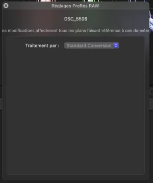

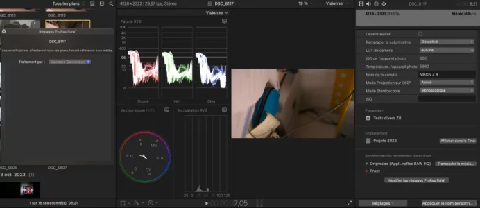

D'autre part, sur ces mêmes images, je ne peux pas accéder aux paramètres du ProRes RAW (ci joint deux images, une ou tout va bien (flat et paramètres proRes RAw), l'autre ou je n'accède à rien.

Ce que st bizarre cependant c'est qu'avec le fichier "2459" qui à moins de méta-données, je peux réaliser plus de manips (comme les réglage ProRes RAW)qu'avec le fichier récent qui contient toutes les méta
Je suis en train de comprendre petit à petit. Ce qui est clair c'est qu'il faut que j'arrive à activer la modification dans "modifier les réglages ProRes RAW". Ensuite le passage en flat se gère ici (application ou pas du RAW to Low : Nikon N-Log).
Le problème est donc bien de pouvoir éditer le ProRes RAW et je ne comprend pas pourquoi je n'ai pas accès à cette fonction.
Les 2 images ci dessous montrent une fenêtre qui me donne accès a l'édition et l'autre qui ne fonctionne pas....
