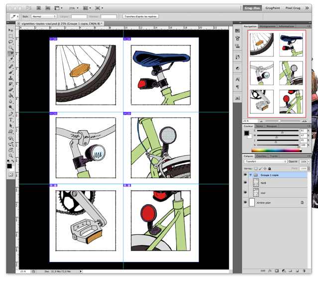

Bonjour, je cherche à découper un fichier psd, avec calques, en plusieurs fichiers psd avec calques.
La méthode des tranches conviendrait si elle permettait d'exporter en psd avec calques, malheureusement, elle ne permet (à ma connaissance et après de nombreuses recherches) que d'exporter pour le web (donc jpg/png/gif sans calques).
Des idées ?

mais surtout parce que j'ai plusieurs images (dessins) dans le même fichier et que je dois rendre des fichiers image par image avec calques.
Si tu as plusieurs dessins et qu'ils sont dans biens rangés dans des groupes, duplique le groupe dans un nouveau fichier (note que la création du fichier peut être incluse dans l'option du duplication).
Donc pour être bien clair, je cherche à découper cette image en 6 images (selon les tranches) pour obtenir 6 fichiers psd conservant les calques.
Je cherche un moyen d'automatiser cette démarche au maximum (un script, un truc que j'aurais loupé…).
(pour info, j'ai plutôt une bonne et longue pratique de photoshop ;)
Vu la « simplicité » du document (3 calques, dont un de fond blanc et je n'ai pas cru déceler d'Objet Dynamique), ne serait-il pas intéressant de les enregistrer (par tranches) en .png avec fond transparent ?

Bon en gros ce que je cherche à faire existe simplement sous the Gimp (via le greffon Massicot) mais parait bien difficile sous photoshop…
(je veux juste couper mes images selon des guides et les exporter en gardant les calques… je ne sais plus comment formuler ça tellement ça me parait evident, et tellement ça ne parait pas évident à google et photoshop.)
