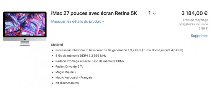

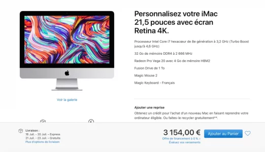

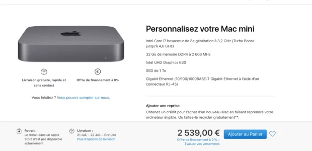

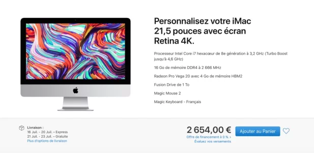

bonjour à tous & toutes,
je vais investir dans une station de montage, ayant pour l'instant un macbook pro 2015 qui commence pas mal à fatiguer.
J'envisageais d'investir dans un iMac, pour pouvoir avoir une station fixe & pouvoir connecter sans rien bouger mes disques ect.
J'ai pas un énorme budget, 3500E max, mais mon boulot à domicile restant occasionnel ou pour des projets perso je cherche à pouvoir faire tourner avid, premiere, parfois after effect & un peu de davinci. Je fais de la musique et utilise quotidiennement aussi Logic avec pas mal de vst ect. j'ai envisagé plusieurs config, en voici les captures. Je pars sur un 21pouces, je sais que c'est pas l'idéal surtout pour du montage mais ça me permet de pouvoir améliorer d'autre fonctions du mac tout en restant dans mon budget. Je suis un peu une kiche sur la technique informatiques, carte graphique, ram ect, si quelqu'un peut me conseiller?
Merci beaucoup :)

Tu précises bien les logiciels avec lesquels tu envisages de faire tes montages. J'aurais tendance à te dire que le logiciel le mieux optimisé pour les OS et machines Apple est FCP X.
Ainsi, quand tu vas ramer avec Premiere ou DVR, ça peux très bien se passer avec FCP X.
Après, ce que tu ne précises pas, c'est quel type de vidéo tu envisages de monter. Car il y a vidéo et vidéo…
Déjà, il y a la définition : FHD ou UHD (appelé à tort 4K). Avec les deux premières machines, tu pourras monter de l'UHD de base, en H.264 en 4:2:0 8 bits 25 ips à 60 Mbps avec FCP X assez correctement.
Avec la troisième, sans carte graphique dédiée, ce ne sera déjà pas évident en FHD. A éviter sauf acquisition d'un e-GPU.

Pour ce qui est d'un IMAC, le 27" avec le processeur I7 à 3,7Ghz ou I9 est obligatoire, pour ce qui est de la carte graphique, une carte graphique avec une VRAM de 8Go est également vivement conseillé, donc la RX580 8GO ou VEGA 48 8GO, j'irai plus à dire la VEGA 48.
Le stockage, c'est à toi de voir, pour ce qui est de la RAM, 8Go à la commande et une upgrade de 32Go après, ça te revient bien moins cher.

Dans ces conditions je te suggérerais plutôt ce modèle auquel tu rajouterais de la RAM de chez Crucial :
Tu disposerais alors d'une carte graphique de très bon niveau (c'est ce que j'ai sur mon i9). Ce qui te permettrait de monter en natif jusqu'à l'UHD de base (25p).
Certes, c'est un FusionDrive, mai j'en ai eu un de 2 To sur mon iMac de 2015 et il tourne toujours comme une horloge chez un proche.
Et je n'ai jamais vraiment vu de différence en réactivité avec le SSD que j'ai sur ma machine actuelle.

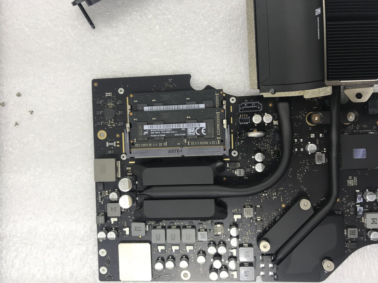

Non c'est soudé
Non c'est soudé
Bonsoir,
Pas sur les 21.5" 4K, mais comme il faut démonter entièrement la machine c'est tout comme.
(il y a en faite 2 gamme d'iMac 21.5" le HD Bi-Coeur de 2017 et le 4K)
Edit: c'est aussi possible sur le HD 2017 (iFixit)
Pour le 4K:
https://fr.ifixit.com/Tutoriel/Démontage+de+l'iMac+Intel+21.5-Inch+écran+Retina+4K+2019/121899
C2jc5shKJsGuSSH2.huge
16GB max pour le modèle de 2017 HD et 32GB pour le 4K de 2019
