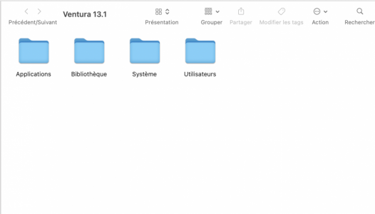

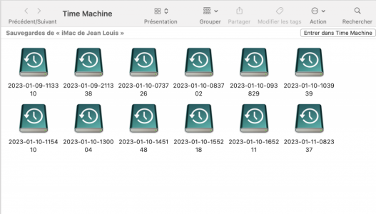

Bonjour à tout le monde,
Après avoir suivi vos conseils voilà ce que j'obtiens :
Macintosh HD
Capacité : 1To
Disponible : 697,38 Go
Utilisé : 301,85 Go
Ventura 13.1 (clone de Macintosh HD)
Capacité : 498,16 Go
Disponible : 195,66 Go
Utilisé : 297,9 Go
Time Machine
Capacité : 996,19 Go
Disponible : 713,85 Go
Utilisé : 282,13 Go
Très en dessous des 400 Go que vous m'avez annoncés?
Pour le moment. La première sauvegarde TM a (en gros) cloné ton disque dur, et les suivantes ne font qu sauvegarder la différence avec la précédente. Tant qu'il y a de la place TM va la grignoter au fur et à mesure. Plus ton disque TM est grand plus tu pourras retrouver un fichier ancien que tu aurais supprimé il y a longtemps. Tout dépend de l'usage que tu fais de ton ordi.

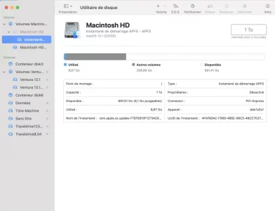

Pour le 'sans titre', n'y touche pas. Va dans 'utilitaire de disque' et poste une capture d'écran qu'on sache d'où il vient (a priori c'est ce qui reste de disponible sur ton T7 TM)

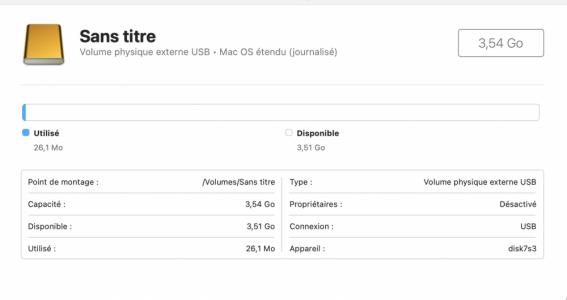

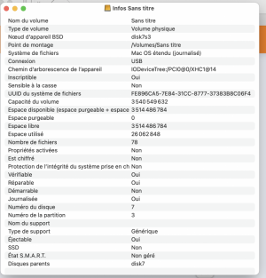

Bonjour Romuald,
ci-dessous 2 captures d'écran :
    16,4 KB · Affichages: 23
    62,2 KB · Affichages: 29

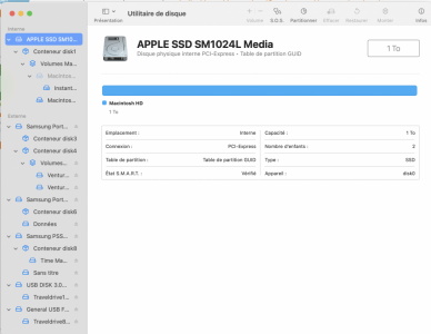

Ce n'est pas celles-la que je voulais ;)
Poste la première quand tu arrives sur utilitaire de disque, avec la liste de tous ceux montés dans la colonne de gauche.
    33,6 KB · Affichages: 18
    32,7 KB · Affichages: 17
c'est bien ce que tu veux comme captures d'écran?
J'ai mis les deux formules :
afficher tous les appareils
afficher uniquement les volumes

C'est bien ça. 'sans titre' est effectivement une partition du T7 TimeMachine, tu ne pourras pas la supprimer sauf si ça peut se faire sans mettre le bazar dans time machine, ce que j'ignore. D'un autre côté ça te ferait récupérer 3Go sur un disque de 1000, je pense que tu peux laisser ça comme ça !
-soit je démonte cette partition pour qu'elle disparaisse du Bureau, mais comme toi j'ignore les conséquences sur Time
Machine.
-soit je la renomme "Divers" et je l'utilise pour y caser des données, ce qui me parait le plus prudent...
Romuald je te remercie pour ton aide!
Cordialement.
Si tu la démontes ( = si tu l'éjectes) ça n'affectera pas time machine parce qu'elle existera toujours, simplement elle ne sera plus vue..
