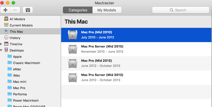

Cependant, Mac Tracker semble hésiter (les composants ont sans doute été mis à jour) avec des modèles plus récents :
Du coup, 4.1 ou 5.1 ?

C'est un 5.1 ! Donc pas de rapport entre l'année de fabrication et le numéro du modèle ?
