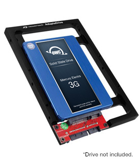

il faut juste remplacer le disque dur par un SSD 2"5 en SATA, et bien prévoit l'adaptateur 2"5 vers 3"5.
Perso j'utilise l'adaptadrive de NewerTech, produit super propre et bien fait.

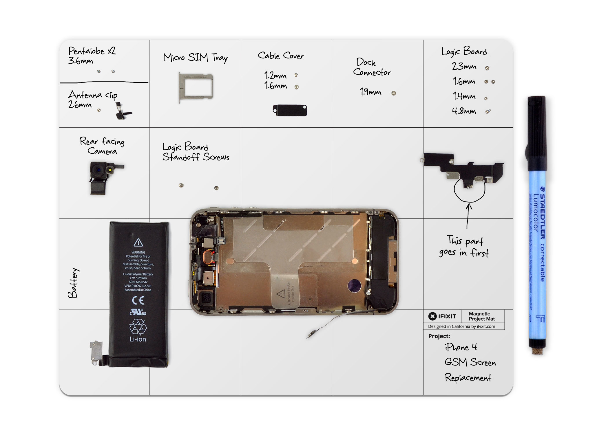

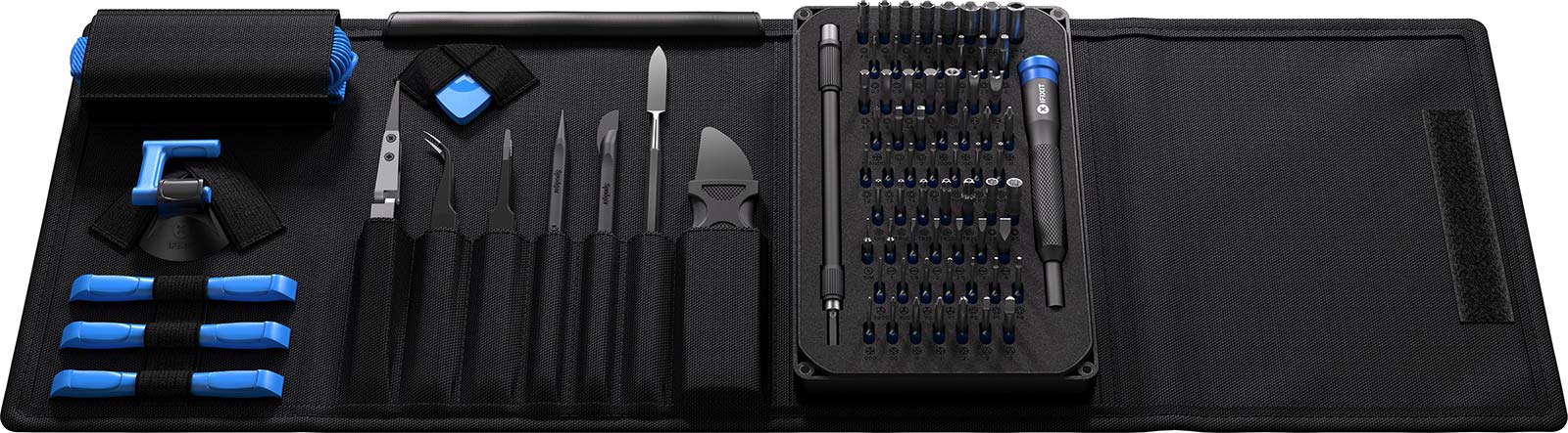

Bien suivre le guide d'iFixit, et tout en douceur, en prenant bien son temps dans le calme, avec les bons outils aussi (trousse iFixit par exemple, il y a des versions plus lights que celle de la photo, et tapis aimanté pour rien perdre !) :
UCnXUpkuKRYIEoaZ

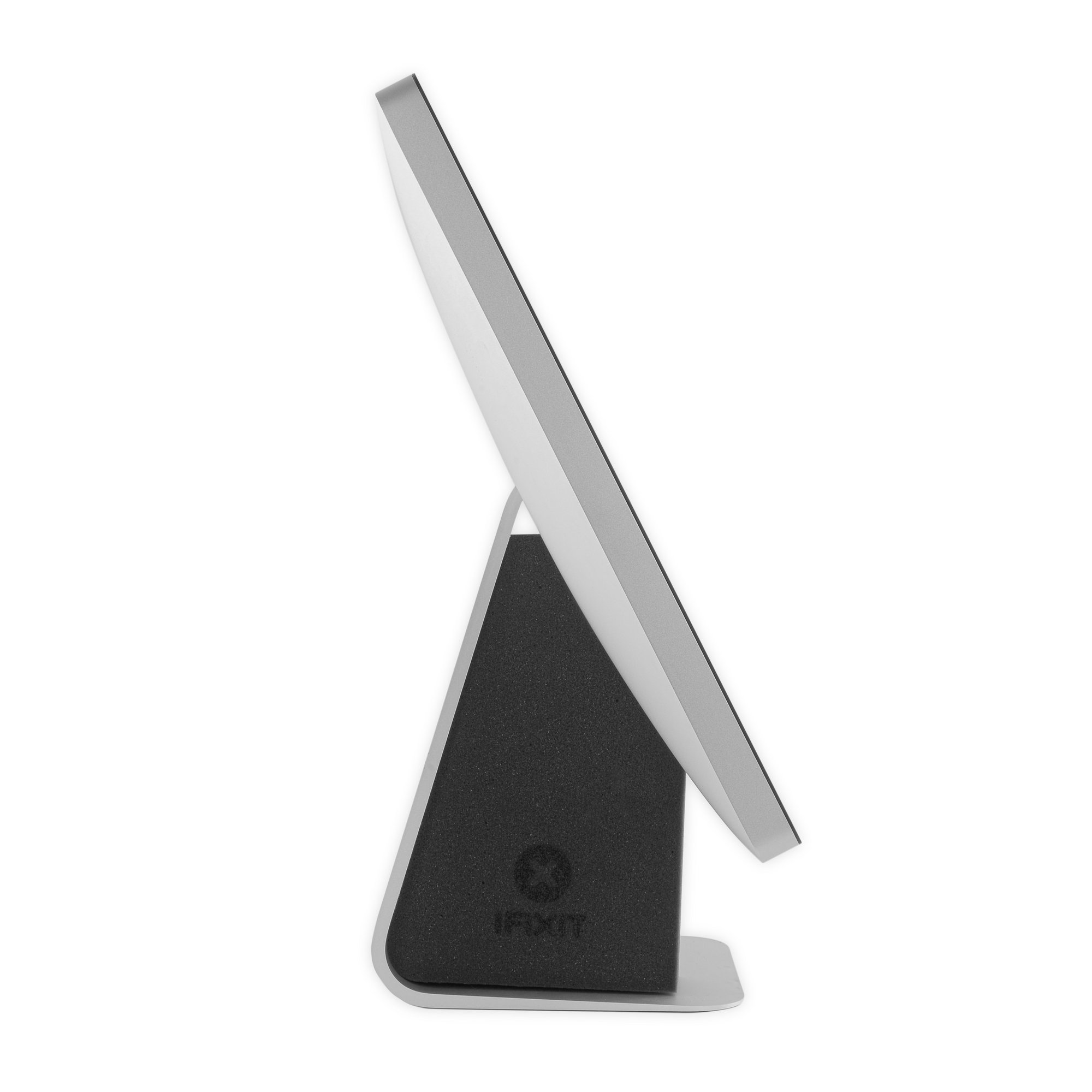

Au passage un autre truc chez iFixit bien pratique pour tenir l'écran quand on démonte, le support en mousse :
pt5TU5aSUdhXUPLU.large
