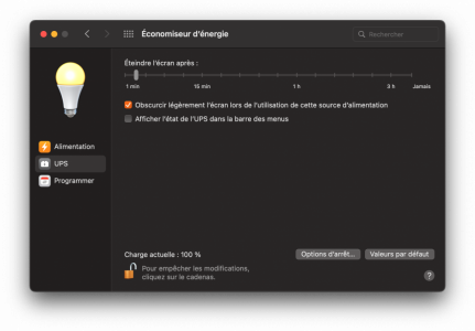

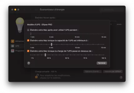

les délestages
On peut mettre un onduleur, si il est compatible avec macOS, il pourra arrêter le Mac si la coupure dure trop longtemps.
