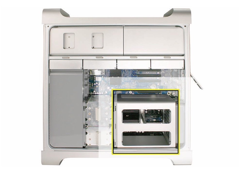

On est effectivement sur une première génération de Mac Pro (entre 2006 et 2008)
Il te manque les deux caches (processeurs + cartes mémoire filles qui contient aussi le ventilateur arrière) :
Ce retrait me semble volontairement dû à la carte PCIe (celle qui a un gros cache blanc), sais-tu ce que c'est ?
Son installation a visiblement nécessité le retrait de ces caches, et l'ajout d'un support qui n'est pas d'origine (la barre métallique transversale brillante). Ou alors cette tige/plaque métallique brillante fait partie intégrante de la carte PCIe ?
En plus de l'absence de ventilateur arrière, est-ce que ça veut dire que les cartes-filles de la RAM sont « flottantes », en l'absence du cache qui leur sert aussi de support de maintient dans lequel on les glisse à l'insertion ?
