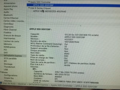

Quand je clique sur "informations système", il est indiqué que le trim est activé... Pourtant je n'ai encore rien fait... Bizarre non ?
"prise en charge de Trim" ne veut pas dire "activé"

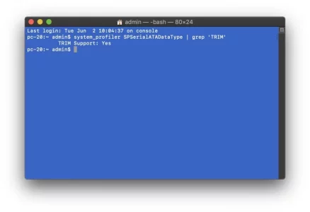

Tu lances le Terminal et tu fais un Copier/Coller de cette commande...
system_profiler SPSerialATADataType | grep 'TRIM'
...en validant avec la touche Entrée. Normalement tu dois avoir ce résultat...
...est-ce bien le cas ?
Alors, je ne peux pas faire cette manip pour l'instant car je suis en train de réinstaller l'OS. C'est un peu long... :rolleyes:
En revanche, avant de le faire, j'avais relancé un rapport d'erreurs, et cette fois-ci il était indiqué que le trim était activé.
Informations des disques :
disk0 - APPLE SSD SD0128F 121.33 Go (SSD - TRIM : Oui)
C'est normal, car si la commande cmd+R donne accès à la partition de récupération, cette dernière doit télécharger plus de 5 Go pour le fichier d'installation et donc c'est tributaire de la qualité de ta connexion internet.
Un bug d'EtreCheck ? Peut-être, mais c'est bien la première fois que l'on lit ça et crois-moi des rapports on en a lu une pelletée.
Un bug, je ne sais pas, mais vraiment la seule manip que j'avais fait avant de relancé EtreCheck, c'est activer le coupe-feu dans sécurité.
