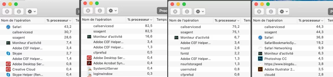

Mais depuis hier j'ai de nouveau le même type de soucis... de temps en temps, sans que j'arrive à identifier la cause, mon ordi se met à ramer énormément.
Quand je lance le moniteur d'activité, je vois des opérations "callservicesd" et "soagent" qui prennent beaucoup de ressources.
Voici quelques captures d'écran à divers moment de la journée ou j'avais ces ralentissements.

Hello est-ce que tu as activé Messages for iCloud dernièrement le service qui prends énormément de tes ressources ressemble à ce service. Essaie de voir de ce côté et je suis à ta dispo si besoin
Hmm, possible, je me souviens avoir modifié un truc dernièrement, suite à un messages qui ne partaient pas... à je suis allé voir dans les prefs, et dans la zone "Vous pouvez être contacté pour..." j'ai 3 options : mon numéro de tel portable, mon adresse icloud, et mon adresse email classique. J'ai décoché l'adresse icloud, c'est de ça que tu voulais parler ? Je vais déjà voir si ça change quelque chose...

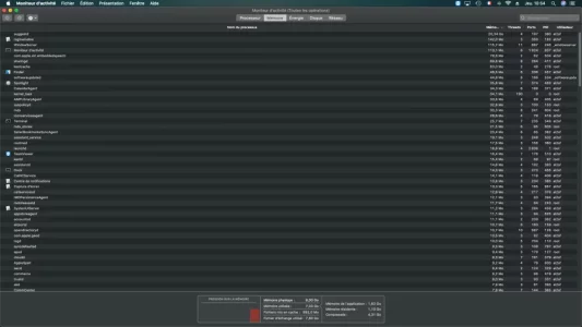

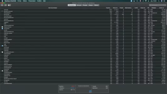

Disque dur ou SSD ?
Peux tu poster des copies d'écran du Moniteur d'activité : onglet Processeur et onglet Mémoire ?
Bien sûr !
Disque dur (Macintosh HD)
Merci du temps que vous m’accordez
396753FF-41AD-47C1-A960-3F95B3378CBE.png 9C9E049A-03EA-4673-9CF4-72F596F66FA3.png
Effectivement, la RAM est totalement saturée par "suggestd" :eek:
Edit.
Désactive (si tu as) DropBox, GoogleDrive, ou équivalents (iCloud, des partages de Photos, etc.)
Si ça ne donne rien, force à quitter ce process "suggestd".
Problème réglé pour ma part, concernant cet enf@€& de « suggestd ».
Quand on sait ce que c’est, la solution est simple.
Je ne rentre pas dans les détails que j’ignore, mais en gros ce programme est lié aux contacts du mac ET au cloud.
Donc, simplement, il faut aller dans les « Préférences système » puis « Identifiant Apple » et enfin décocher « contacts » du iCloud Drive.
je revis ^^
