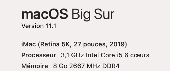

est-ce que vous pouvez poster , ce qu'il est ecrit dans "a propos de ce mac ?
En 2667 MHz DDR4

Merci.
La rubrique "à propos de ce Mac", visible en capture d'écran ci-dessus, te donne-t-elle d'autres pistes pour m'aiguiller ?
