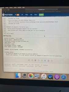

Voilà une photo de la page où je coince
    121,2 KB · Affichages: 166

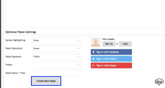

En bas de cette page, il n'y a pas de bouton "CreateNewPaste" ?

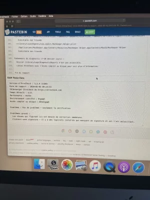

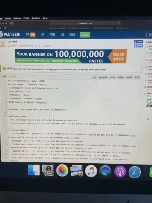

J’ai pu le faire en 2 fois il faut prendre en compte
Mon premier message pour la première partie du rapport
Et le 3ème message pour la seconde partie du rapport
Le deuxième message et une erreur
J’ai essayer de supprimer le post mais il m’est impossible de le faire
