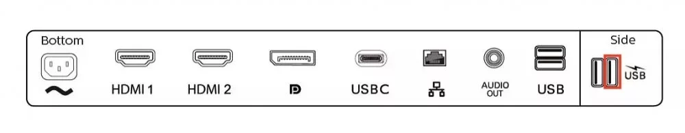

Philips annonce bien la recharge par le port USB-C...
...par curiosité il y a la connectique arrière...
...mais est-ce que tu as testé le port USB 3.0 encadré en rouge qui est sur le coté gauche de ton écran ?

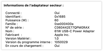

J'ai exactement le même problème que tu décris avec le même écran Philips 279P1 et mon MacBook Pro M1 2020 !
Chargeur apple : 90W affiché, câble USB-C branché sur l'écran au port USB-C (et non USB-A) : 15W affiché.
Je n'avais pas remarqué ce problème quand j'étais sur BigSur ou alors je ne l'avais pas remarqué...
Il semblerait qu'il y ait donc bien un problème avec Monterey :mad:
et je viens de faire un test supplémentaire : en laissant branché le câble USB-C à l'écran et en branchant le chargeur Apple sur le 2ième port USB-C du MBP.
Résultat :
C'est bien le chargeur Apple qui prend la main.

Vous l'aurez corrigé, je me suis trompé : le chargeur Apple c'est bien 60W et non 90W, désolé pour cette erreur
