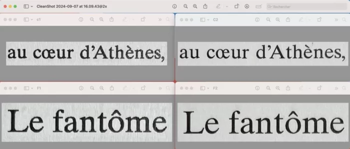

Est-il possible que, pour une différence de prix d'environ 50 euros, il y ait une différence telle entre mes deux imprimantes — laser jet pro M234sdw et laser jet pro M254 — que la même fonte ne soit pas restituée avec la même finesse ? Une image pour se faire une idée : à gauche, une impression obtenue avec l'imprimante monochrome M234sdw; à droite, avec l'imprimante couleur M254. La fonte est la même : Times Ten. Le réglage de l'échelle sur le pdf est identique : 93%.

J'avais déjà fait cette manip. Je viens de la refaire, sans succès. Toujours la même impression crénelée qui me donne... l'impression d'utiliser une imprimante des années 1994-1995...
Dans les années 94/95, j’utilisais une imprimante matricielle qui faisait du bien meilleur travail. :rolleyes:
Effectivement, ce résultat n’est pas digne d’une imprimante laser, même ma petite M15w fait mieux.
T’as pensé à un problème du toner ? Tu l’extirpes, tu le remues un peu et tu le remets en place.
