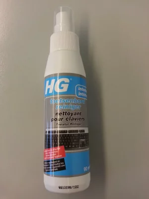

Comme indiqué dans le titre, j'ai malheureusement renversé du Red Bull sur mon clavier de MacBook Pro Retina vendredi soir dernier, bon assez peu tout de même!! Un seul tiers du clavier à été touché donc quelques touches collent. Aucun dysfonctionnement n'est à déploré, j'ai pu mixer tranquillement le restant de la nuit et continuer à regarder des films le restant du week-end. Là je l'ai éteins depuis quelques jours en attendant de le nettoyer.
J'ai donc acheter une bombe nettoyante spécial pour clavier intérieur (cf pièce jointe), il est bien préciser << pour tout type de clavier >>. J'ai également été dans mon apple store où l'on m'a bien sûr conseiller de faire un diagnostic pour changer les éléments mais j'ai peur que l'on diagnostic un cancer pour un rhume... donc je voulais savoir si juste un coup de bombe ferait l'affaire mais SURTOUT si elle est bien adaptée à ce type de clavier Mac.
Je t'aurais suggéré l'utilisation d'alcool, plutot que d'acheter un produit inconnu.
Et tout démonter, évidemment, pour bien tout nettoyer (contacts, clavier, touches, etc.)
Hey! Merci pour vos réponses Sly54 & kaos !
J'ai quand même utiliser le produit et cela a nettoyer les touches collantes, toujours aucun problème de fonctionnement :)
Il y a juste certaines touches qui ne s'éclairent plus !! (il y a des petites lumières qui éclairent sous chaque touche), même sur des touches qui n'ont pas été affectées par le Redbull !! C'est la seule chose pour l'instant donc oui j'ai bien peur que les problèmes ne tardent pas à arriver...
J'ai bien reçu ton MP kaos!! Mais ça m'embête un peu de faire tout ça si au final il peut continuer à fonctionner comme ça sans soucis, donc je pense attendre encore avant de changer le topcase.
Cependant une question subsiste, est-il possible que si je ne fais rien avec le temps cela s'attaque au fonctionnement même du Mac (style carte mère etc...) ou dans tout les cas les pbs ne viendront qu'au topcase/clavier ?
Tes touches vont se coller avec le temps et vont partir en sucette.
Désolé, je veux pas t’effrayer mais .... après c'est a toi d'évaluer la quantité de liquide.
La prochaine fois, prends du sans sucre :D
peu de chance que ça abime la carte mère etc ... c'est juste le clavier Le sucre va garder les poussières et au bout de quelques semaines ....
