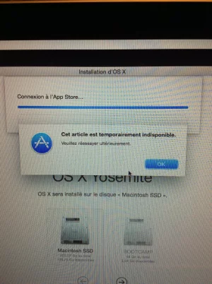

Je suis branché en ethernet, mais je ne peux pas aller plus loin ..
    1,5 Mo · Affichages: 158
Ton Mac est à la bonne date?
Que te renvoie dans le terminal la commande
date
Il me semble que la date oui, mais pas l'heure :
-bash-3.2# date
Mon May  1 14:40:07 PDT 2017
-bash-3.2#
Ok tu va taper :
date 050121462017
en gras hhmm à toi d'adapter au moment où tu passeras la commande.
J'ai réessayé à plusieurs reprises, cela ne fonctionne pas. J'ai toujours le même message d'erreur.
Mon May  1 21:57:01 PDT 2017
-bash-3.2#
