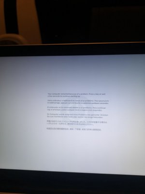

Bonjour
Je viens vers vous car depuis hier, suite à la décharge de ma batterie complète de mon MacBook Pro mid 2012, je l'ai remis en charge et j’ai essayé de le redémarrer. Quand j’arrive sur l’écran des sessions je tape mon code, la barre de chargement apparaît et il redémarre direct. Il m’écrit qu’il y a un problème et qu’il doit redémarrer et il me fait ça en permanence.
J’ai essayer d’effectuer le SMC, le PRAM et NVRAM et ça ne change rien du tout. Quand je vais sur l’utilitaire de disque en faisant cmd + r au démarrage, mon disque Mac SSD et Mac SSD - Données sont grisés donc non montés et quand j’appuie sur SOS il me met erreur 49218 dans com.apple.diskmanagement.disenter. J’ai démonté le SSD et essayé en externe avec un USB data et c'est pareil.
Pour information il y a longtemps j’avais mis un SSD dans mon Mac et remplacer le lecteur CD par le HDD d’origine du MacBook Pro
Avez vous une solution à me proposer, s’il vous plaît, sans que je perde mes données et fichiers qui sont sur J’ai
    19,7 KB · Affichages: 174
