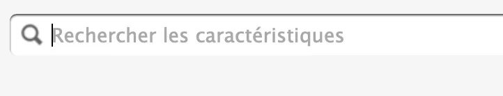

Indique nous déjà quel est ton modèle de MBA. Soit tu regardes sur ta facture (tu vois, ça n'est pas de la programmation que je te demande), soit tu cherches ton numéro de série (sous le dessous de ton Mac) et tu l'entres dans le champ ci dessous :
après avoir cliqué sur ce lien :
https://support.apple.com/fr_FR/spe...UW0NxyJTEhwUx0Mo3EzUkiUhSVVG3n-RI0&ircid=7616
