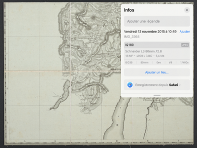

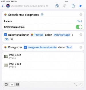

J’aurais tendance, déjà, à ne pas faire la conversion JPG.
Personnellement j’ai fait le petit test de raccourci ci-joint. Il conserve la date de prise de vue.

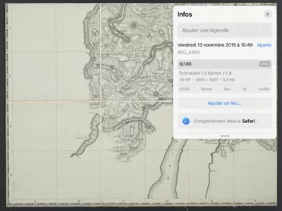

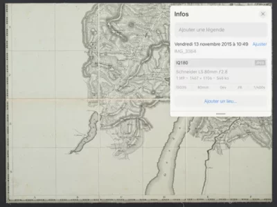

Je joins l’un des deux originaux et sa copie réduite avec les infos correspondantes.
Cela garde toutefois l’original, à traiter à part, par prudence, au fur et à mesure. En tout automatique, si je devais faire ce job, après tests plus poussés, je fonctionnerais avec deux albums différents, un album « photos originales » et un album « images réduites », et effacerais à la fin du raccourci, le contenu de l’album « photos originales » de toute la photothèque. Prudence…

Merci pour ta réponse, on progresse avec ta solution et en effet la conversion est inutile. malheureusement il reste le point qui me gêne : ça crée un nouveau fichier DONC ça ajoute la nouvelle photo dans "récent" à la date de création de fichier (indépendamment de la date de prise de vues des données Exif qui sont, elles, bien conservées en effet). C'est un fonctionnement logique d'ailleurs...
Auriez-vous d'autres idées? (Raccourcis ou autre)
Oui, l’album automatique Récents est le fourre-tout qui affiche toutes les images par ordre chronologique de création, et cela inclut d’ailleurs les copies d’écran et les images importées via le navigateur. On ne peut pas modifier ce qui s’y inscrit chronologiquement. Mieux vaut passer par un autre album, Photothèque par défaut.
