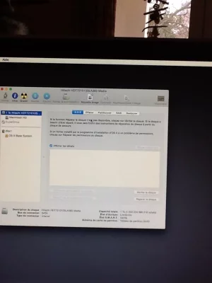

Bonsoir à tous,
En voulant remettre mon iMac de 2008 avec un Yosemite tout neuf, j.aurai mieux fait de m'abstenir. J'ai suivi un tuto à la con avant de découvrir votre forum qui m.aurai évité tout ce souci.
Si appui sur la touche option au démarrage pour booster sur un disque ou une clé usb je n.ai qu' un disque Recovery-10.10.3 qui s'affiche.

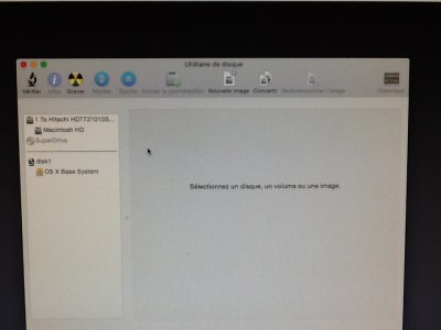

Si j'appui sur CMD et R j'obtien la pomme et une barre de progression, puis ensuite une fenêtre de choix de la langue puis n'obtient la fenêtre des 4 utilitaires OS X
Et j'ai ceci dans l'utilitaire de disque (photo jointe)
Pouvez-vous m'aidez à restaurer ou réinstaller mos yosemite ?
Merci par avance pour votre aide miraculeuse.

Bonsoir Romuald et mer pour cette rapide réponse.
Hélas je ne dispose pas des disques d'install d'origine et malheureusement les commande ne p
Me permettent de me connecter à internet.
C'est comme si le mode de récupération était inactif.

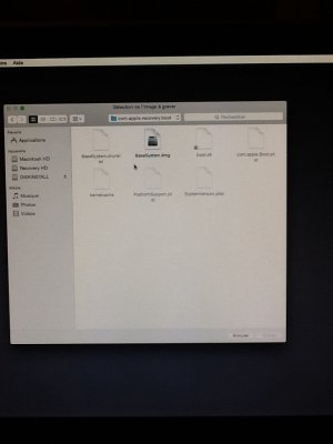

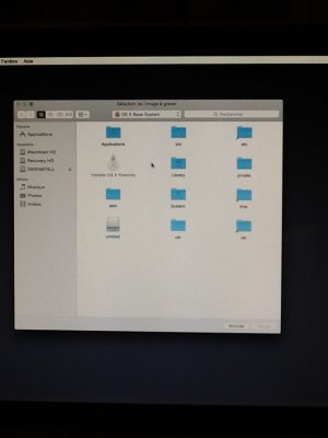

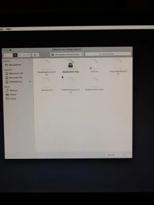

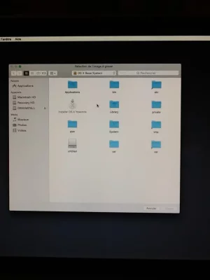

Pour compléter ma description je dispose d'un "disk1" OS X Base Système qui est verrouillé il a un volume d'environ 650 Mo.
En fait soit les commandes testées me mènent aux utilitaire OS X ou bien alt sur seulement recovery 10.10.3
Je ne m'en sort pas et pourtant ce n'est pas faute de chercher mais je manque de connaissances sur Apple et C'est le seul donc je dispose et n'ai pas de connaissances qui soit aussi sur .Mac
Ci-joint la photo du contenu de OS X Base Système.
Est-ce plutôt bon signe ?
Et ici le contenu de recovery hd.
    53,7 KB · Affichages: 33
    65 KB · Affichages: 35

Bonsoir,
Je ne comprends pas trop ou tu bloques : tu sembles avoir accès aux utilitaires pour 1) réinitialiser ton disque, puis 2) lancer l'installation de Yosemite. Après peut être que ça n'ira pas au bout, mais au moins tu pourrais tenter ces 2 étapes.

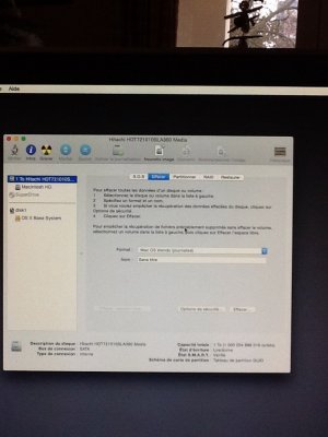

Dans l'utilitaire disque, clique au moins sur le disque "1 To Hitachi" et montre ce que tu as comme options pour l'effacer.

Comme promis en réponse à Ericse, voici la photo des options de "1 To Hitachi"
    88,5 KB · Affichages: 25

Que se passe-t-il si tu double-cliques sur "Installer Yosemite" ?
Je ne le peux pas, car c'est grisé et inactif à la souris seuls les répertoires peuvent être ouverts, mais leurs contenus sont également grisés et inactifs.
Ok, donc c'est là qu'il faut presser "Effacer" pour réinitialiser le disque, c'est peut-être ce que tu as fais ?
il me renvoi un message me disant que le produit est momentanément indisponible
Mais de toute façon tu n'arrives pas à finaliser l'installation de Yosemite.
Dans ces cas-là la seule solution qui marche à 100% c'est d'utiliser une clé USB bootable, à faire depuis un autre Mac (famille, amis, boutique sympa) en suivant ce tutorial : https://support.apple.com/fr-fr/HT201372 (bien lire toutes les explications)
Je te recommande la dernière version compatible avec ton iMac : El Capitan

Non, pour être tranquille avec cette vieille version d'OS X Yosemite, tu devrais te créer une clé USB d'installation en utilisant la bonne version de DiskMaker pour ta version en cours d'OS X. Il y avait aussi Install Disk Creator qui fonctionnait bien.

Il faut cliquer sur "Installer Mac OS" sur l'écran aux 4 utilitaires, c'est prévu comme ça.
Mais je penses que tu as déjà essayé, ce qui a abouti au message d'erreur "le produit est momentanément indisponible", généralement parce que l'installateur a besoin de télécharger des choses depuis les serveurs Apple... qui ne sont plus disponibles car la version demandée est trop ancienne. Bref seule la solution de la clé USB ou du DVD d'installation restent possibles dans tous les cas.
