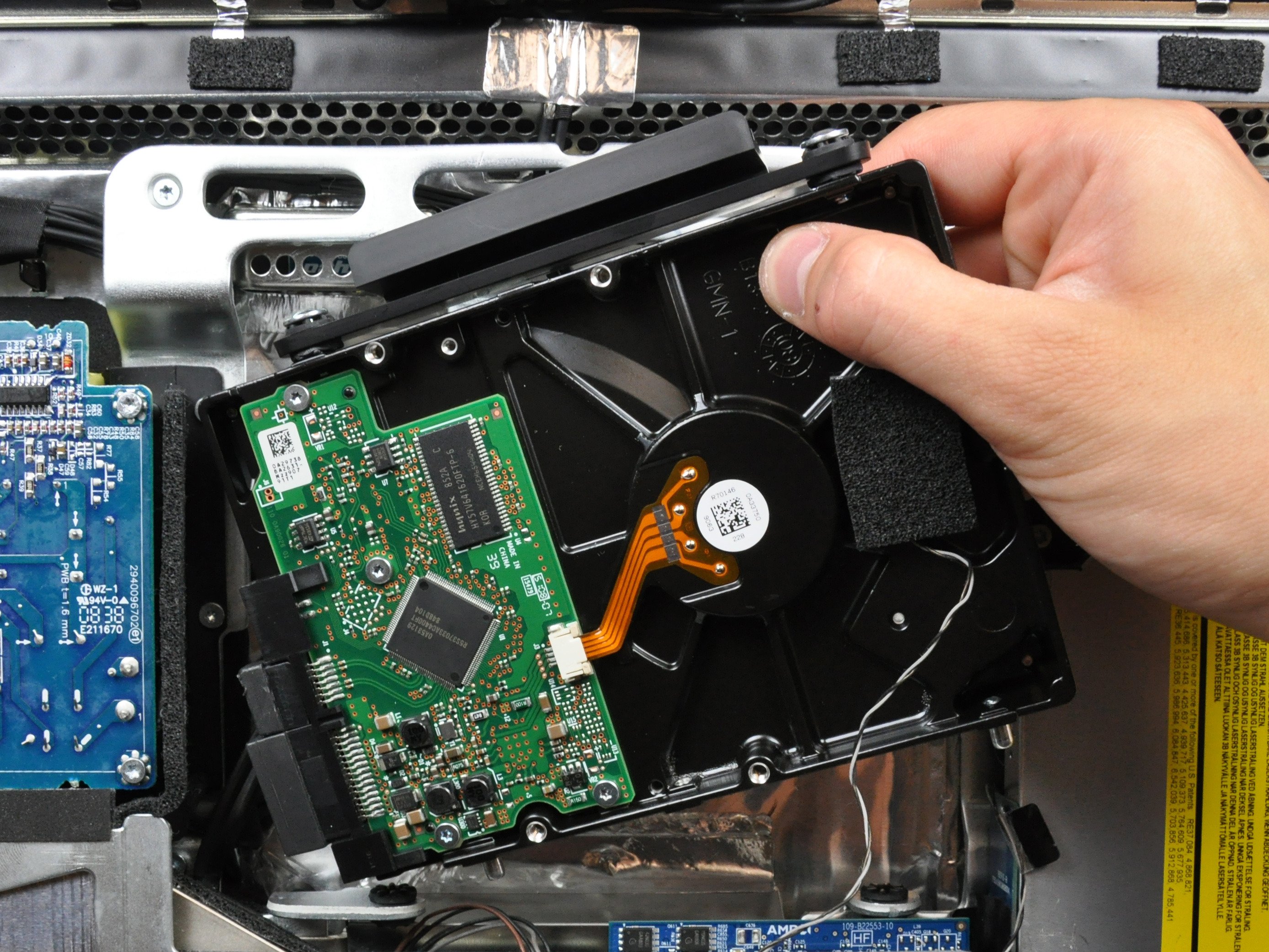

Pour le démontage :
(vérifie bien ton modèle précis d'iMac pour lire le bon tutoriel de démontage)

Donc c'est ce tutoriel-ci :
Le plus compliqué est d'y aller doucement et de bien prendre son temps lors du démontage de l'écran pour ne pas arracher de câbles qui le relient à la carte-mère (et ne pas abîmer l'écran, bien entendu).
Attention aussi à bien récupérer la sonde de température, sous peine d'avoir un bruit de turbine au démarrage et de devoir passer par l'installation d'un logiciel tiers comme Mac Fan Control pour réguler manuellement la vitesse de rotation du ventilateur.

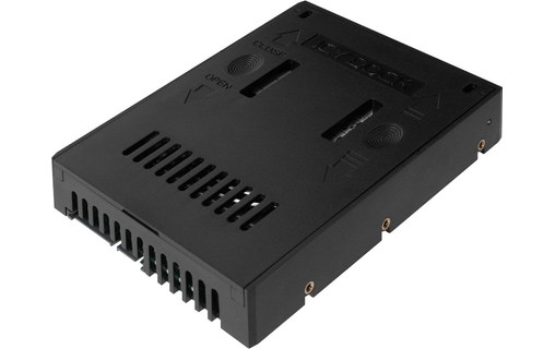

Faut il acheter en plus un support ?
Si tu veux que le SSD de 2,5" soit bien en place dans l'emplacement prévu pour un 3,5", oui :
J’ai lu et ça ne semble pas si simple
Je n’ai pas compris pour le boîtier yci
Peut on s’en passer ?
Le boîtier sert juste de caddie d'adaptation physique, pour qu'un SSD de 2,5" prenne la taille d'un disque dur à plateau de 3,5" tel qu'initialement installé dans l'iMac, afin que les vis de fixation correspondent.
J'imagine que tu peux coller le SSD avec du gros scotch sur la carcasse arrière du Mac...

La sonde de température est elle à replacer sur le ssd ou peut on s’en passer ?
Si tu ne remet pas la sonde, tu prends le risque que l'iMac ventile à fond car il n'arrive pas à lire la température du disque.
Ventilation qui peut être régulée à postériori par un logiciel qui permet de définir la vitesse de rotation des ventilateurs (Mac Fan Control)
