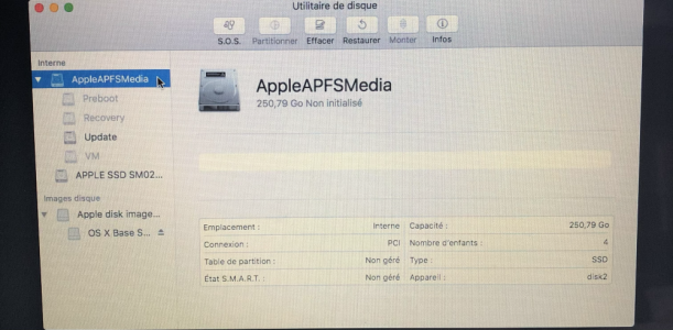

Lorsque je l'ai rallumé, un dossier avec un point d'interrogation s'est affiché en clignotant, m'indiquant de me rendre sur "support Apple". J'ai essayé de suivre les indications en me rendant sur l'utilitaire de disque en appuyant sur "command + R" mais je suis une bille en informatique... Alors voilà les informations que j'ai : (voir les photos)
Dans l’utilitaire de disque « interne » :
  • AppleAPFSMedia (250,69 Go non initialisé) --> Dans lequel il y a une sous-catégorie "Update" (250,79 Go Volume logique APFS Case sensitive). Les autres catégories sont grisées.
  • APPLE SSD SM0256G Média (251 Go Disque physique interne PCI)
(A cet endroit, je pense qu'il devrait figurer le disque que j'ai supprimé à l'étape du reformage...)
Ainsi que 2 images disque :
  • Apple disk image Media
  • OS X Base System

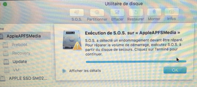

Lorsque je fais "SOS" pour le disque APFS un message apparait (voir photo) et me dit d'exécuter SOS mais je ne peux pas le faire, en cliquant sur OK, cela ne m'amène à rien. Et quand je veux choisir un disque de démarrage pour l'ordinateur, aucun n'est proposé. De plus, quand j'ai rallumé l'ordinateur entre les deux manipulations, je tombe sur une ancienne version, l'affichage n'est pas le même qu'au moment du reformatage (j'imagine que c'est logique mais j'avoue que je panique un peu à l'idée d'avoir fait une grosse bêtise...)

La commande SOS ne te sera d'aucune utilité si le disque n'a pas de format alloué, ce qui est le cas quand on "supprime" le disque.

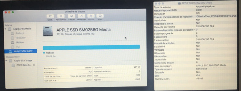

Si tu sélectionnes le disque "Apple SSD", quelles sont les options ?

Dans l'utilitaire de disque, si tu sélectionnes appleapfsmedia, cliques sur "effacer" et choisis format apfs, tu devrais avoir un disque de nouveau éligible pour la réinstallation de macOS
Lorsque je clique sur effacer, les formats disponibles sont : Mac OS Extend (Journaled / Journaled Encrypted / Case sensitive, Journaled / Case sensitive, Journaled, Endcrypted) ou ExFAT ou MS-DOS (FAT)
Il n'y a pas format APFS... Il me demande également un nom et un schéma (Table de partition GUID / Enregistrement de démarrage principal (MBR) ou Table de partition Apple
Si je sélectionne ce disque, voilà ce qui est marqué :
    497,9 KB · Affichages: 143

Pour formater, il faut que tu sélectionnes la première ligne c’est à dire le disque en entier et non ses volumes qui apparaissent en dessous de la petite flèche. Tu choisis un nom, par convention Macintosh HD mais tous les noms sont acceptés, Format APFS et s’il n’existe pas, MacOS étendu journalisé. En schème GUID
